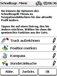

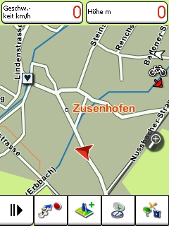

Zu Bedienen ist der IBEX30 dank des Touchscreens einfach und schnell. Positiv unterstützt wird die Bedienung dabei durch eine frei belegbare Schnellfunktionsleiste. Dies ermöglicht das Erreichen der wichtigsten Funktionen mit nur einem Klick. Ein Eingabestift zur Bedienung ist nicht notwendig.

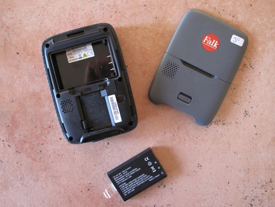

Etwas „hakelig“ erscheint die Abdeckung von Akku und dem darunter liegenden Kartenslot. Hier sollte vor einem Einsatz outdoor stets auf einen korrekten Sitz geachtet werden. Der Verschluss des USB-Anschluss dagegen ist gut und sicher gelungen.

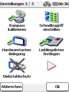

Das Gerät verfügt über zwei entsprechend geschützte Hardwaretasten. Eine dient dabei zum Ein- und Ausschalten des IBEX30; die andere kann mit diversen Funktionen belegt werden. Hilfreich: Über das Menü kann die Funktion des Tasters zum Ein- und Ausschalten bestimmt werden. So kann das Gerät in einen StandBy-Modus oder komplett ausgeschaltet werden. Für ein WinCE-Gerät ideal, da dann auch das Gerät über einen längeren Zeitraum die Akkukapazität nur geringfügig verliert. Der Start des IBEX30 dauert die für ein WinCE-Gerät übliche Zeit. Aus dem StandBy dagegen ist das Gerät sofort einsatzbereit.

Betrieben wird der IBEX30 mit einem wechselbaren Lithium-Ionen Akku mit 1.100mAh. Dieser reicht laut Hersteller für eine Laufzeit von bis zu acht Stunden. Wobei dies als Maximalwert angesehen werden sollte. Realistisch in den Tests waren bis zu sechs Stunden. Dies sind für ein Outdoorgerät sicherlich keine optimalen Werte. Bei dem verbauten Akku handelt es sich aber um einen NP60-Akku wie er am Markt für viele Geräte verfügbar ist. United Navigation bietet in seinem Zubehörprogramm für den IBEX30 zusätzliche Akkus nebst Ladestation an. Bei Touren, länger als einen halben Tag, sollte also ein Ersatzakku im Gepäck nicht fehlen.
