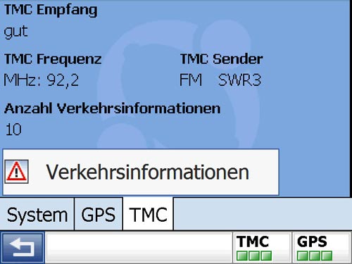

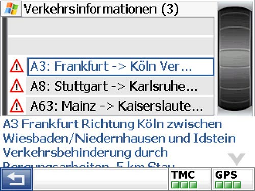

Der TMC-Empfang ist laut Statusanzeige sofort da; auch wenn man nur das TMC-Kabel ohne Antenne anschließt und mit Strom versorgt. Verkehrsmeldungen werden aber erst empfangen, wenn auch ein Sender empfangen wird. Das bekommt man nur mit, wenn man auf das TMC-Symbol klickt und zur TMC-Statusseite wechselt. Hier gibt’s dann auch die Verkehrsmeldungen. Man vermisst eine Anzeige in der Kartenansicht ob nun Meldungen aus der Region vorhanden sind oder nicht. Sender werden mit Antenne schnell gefunden und die ersten Meldungen sind meist in wenigen Sekunden auch schon da – es sei denn es gibt bundesweit keine(!?). Ein Klick auf Verkehrsmeldungen zeigt eine Liste mit allen eingegangenen Nachrichten.
