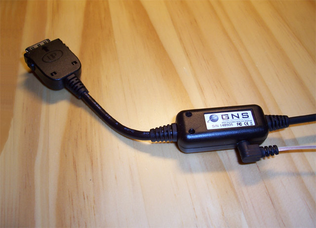

Die Installation im Fahrzeug gestaltet sich schnell und einfach. Das vorhandene Autoladekabel des Navigationsgerätes wird durch die TrafficBox ersetzt. Der Stecker für den Zigarettenanzünder wird an das Bordnetz des Fahrzeuges angeschlossen. Das andere Ende wird in den Com-Port (teilweise auch USB-Anschluss) des Navigationsgerätes eingerastet.
Für den Empfang der TMC-Daten ist die mitgelieferte Wurfantenne notwendig. Sie besitzt einen 2,5mm Klinkenstecker, welcher an der TrafficBox angeschlossen wird. Die Wurfantenne, mit einer auf die UKW-Frequenz abgestimmten Länge von 1,5 m, ist ein dünnes, isoliertes Kupferkabel, welches mit zwei kleinen Saugnäpfen an der Frontscheibe zu befestigen ist. Die Hafteigenschaften der Saugnäpfe könnten durchaus besser sein. Eine staub- und fettfreie Scheibe, sowie die Erwärmung der Saugnäpfe (z.B. mittels eines Haartrockners) vor der Anbringung verhelfen zu einem guten Ergebnis.
GNS TrafficBox FM9 - (2) - 1
Der Empfang mit der Wurfantenne ist sehr unter- schiedlich und hängt von mehreren Faktoren ab. Eine allgemeingültige Aussage ist daher nur schwer möglich. Die Empfangsqualität wird sowohl von der Position der Wurf- antenne im Auto beeinflusst, von den physikalischen Eigenschaften des einzelnen Autos, als auch vom aktuellen Standort. Ein Großteil der UKW-Strahlung wird vom Auto abgehalten Faradayscher Käfig, zudem ist die Sendeleistung bedingt durch die Position der Sendesta- tionen, durch Täler und Berge regional unterschiedlich.
Eine Vielzahl der Mitglieder im  Forum von pocketnavigation.de hat die besten Empfangsergebnisse mit der Wurfantenne, wenn sie parallel zur A-Säule des Autos angebracht ist.
Hier ist anzumerken, dass der Empfang nicht ständig aufrecht gehalten sein muss, um eine dynamische Navigation zu gewährleisten. Die empfangen Verkehrsmeldungen werden von der Navigationssoftware eine gewisse Zeit gespeichert. Dadurch ist eine Zeit von mehreren Minuten (softwareabhängig) ohne Empfang kein Problem. Ärgerlich wird es nur, wenn man dadurch eine Verkehrsmeldung zu spät erhält.
Ein optimaler Empfang mit der Wurfantenne geht meist damit einher, dass die Optik im Cockpit beeinträchtig wird. Das transparent ummantelte Kupferkabel lässt sich nur schwer im Bezug auf Ästhetik im Auto anbringen. Dadurch wirkt die Lösung der Wurfantenne oft unschön und unterliegt teilweise dem Urteil es sei nicht professionell. Hier muss jedoch bedacht werden, dass die TrafficBox für den Einsatz mit mobilen Navigationsgeräten konzipiert wurde und keine andere Lösung für den benötigten UKW-Empfang besteht.

Bei der gerätespezifischen TrafficBox ist das TMC-Modul, an das die Wurfantenne angeschlossen wird ca. 10 cm hinter dem Anschluss an das Navigationssystem angebracht. Dies ist sehr weit oben, hat aber seine Berechtigung. Die TrafficBox ist für den mobilen Einsatz konzipiert und die dazugehörige Wurfantenne muss oben an der Frontscheibe befestigt werden.
 Tipp: Wer sich vor der Anschaffung der TrafficBox im Klaren ist, dass der TMC-Empfang über den optionalen  GNS Y-Antennenadapter realisiert werden soll, für den ist es eine Überlegung wert, sich die Universal-TrafficBox von GNS zuzulegen. Der Vorteil besteht darin, dass bei dieser Ausführung das TMC-Modul weiter unten, verhältnismäßig nahe am Stecker für den Zigarettenanzünder angebracht ist. Dies ermöglicht einen unauffälligen oder gar unsichtbaren Anschluss des Y-Antennenadapters.
