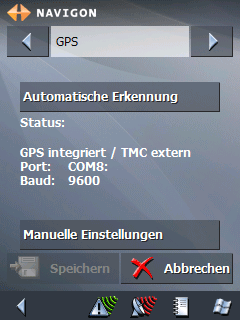

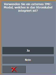

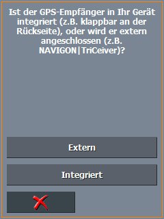

MobileNavigator|5
Automatische Erkennung:
Unter Einstellungen  GPS  Automatische Erkennung  Integriert  Ja auswählen.
Manuelle Einstellung:
Unter Einstellungen  GPS  Manuelle Einstellungen  GPS integriert / TMC extern auswählen.
Das TMC-Icon in Form eines Warndreiecks lässt schnell erkennen, ob die Konfiguration funktioniert hat. Wurde die TrafficBox von der Software erkannt, so sind die Funkwellen rot (noch kein Radiosender gefunden) oder grün (Empfang zu einem Radiosender besteht).
GNS TrafficBox FM9 - MobileNavigator|5 - 1 GNS TrafficBox FM9 - MobileNavigator|5 - 2 GNS TrafficBox FM9 - MobileNavigator|5 - 3
