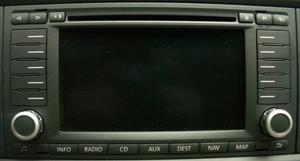

Das ist es nun, das allererste DVD-Navigationssystem von Volkswagen und das allererste DVD-Navigationssystem von Blaupunkt. Äußerlich unterschiedet sich das Gerät kaum ersichtlich zum Vorgänger. Wohl auch ein Grund, warum man den Namen nur um das Kürzel DVD ergänzt hat. Mit dem Modelljahr 2006 hat nun das Navigationssystem RN S2 DVD in viele Volkswagen-Modelle Einzug gehalten. Was das neue Modell aber kann, soll dieser Test zeigen, in dem wir immer wieder mal Vergleiche zu dem bereits seit über 3 Jahren am Markt befindlichen MS 5500 von VDO Dayton ziehen werden.
Das RN S2 DVD hat sich auf den ersten Blick überhaupt nicht verändert. Bei zweiter Betrachtung finden wir immerhin eine neue Taste. Die alte TEL-Taste (Telefonmenu) wurde durch eine DEST-Taste (Destination=Ziel) ersetzt. Ansonsten wurden lediglich noch die ESCAPE-Taste und die Taste zur Straßensperrung optisch überarbeitet

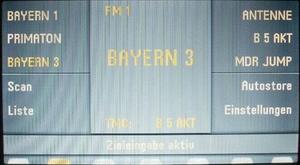

Das Radioteil ist mit einem Doppeltuner ausgestattet. In den Einstellungen kann man wählen, ob man beide Tuner für den Radioempfang (=bessere Empfangsqualität) verwenden möchte oder einen Tuner mit dem reinen TMC-Empfang (Berücksichtigung von Verkehrsstörungen für den Navigationsbetrieb) beauftragen möchte. Vorteil der zweiten Variante ist es, auch einen Radiosender hören zu können, der diese TMC-Meldungen nicht mit ausstrahlt.
Das Radio verfügt ebenso über TIM-Meldungen (Traffic-Information Message). Durch diese Funktion hat man immer die Möglichkeit sich die letzten Verkehrsnachrichten aufzeichnen zu lassen. Über einen Timer kann man sich bereits 2 Stunden vor Fahrtantritt diese Durchsagen aufzeichnen lassen um sich beim Start sofort über die aktuelle Verkehrslage zu informieren.
