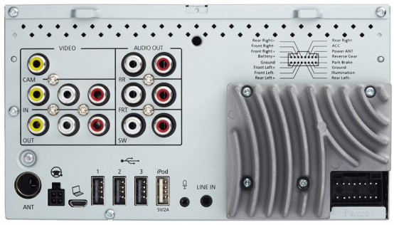

Anschlussmöglichkeiten
Kompatibel mit iPod/ iPhone/ iPad (über Verbindungskabel), USB, SD-Karte, Eingangsleitung.Anschlussmöglichkeiten
Audio Video
  • MOSFET-Verstärker 4 x 55 W mit 2 Ausgangsleitungen
  • 1 Eingangsleitung
  • erweiterte Lärmreduzierung, Vollduplex und Echobeseitigung
  • Parametrischer Equalizer mit 7 Bändern, 6 Konfigurationen, 3 individuell gestaltbaren Konfigurationen
  • 1 Eingang Rückfahrkamera
  • 1 kompletter RCA-Eingang
  • 1 kompletter RCA-Ausgang
  • kompatibel mit Format H.264

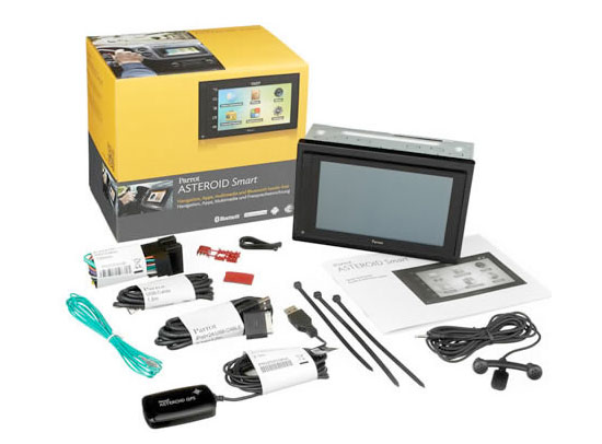

Lieferumfang des ASTEROID Smart
  • 1x ASTEROID Smart
  • 1x Parrot ASTEROID GPS
  • 1x Montagerahmen
  • 1x USB-Verlängerungskabel
  • 1x Kabel für iPod/iPhone/iPad
  • 3x Kabelbinder
  • 1x ISO-Kabel
  • 1x externes Doppelmikrofon
