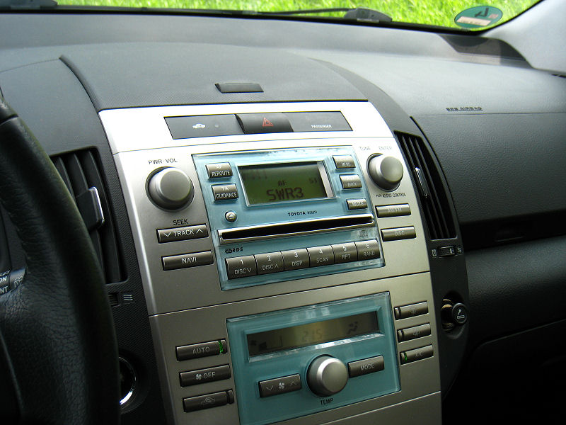

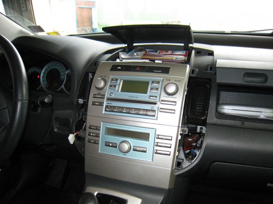

Unser Testfahrzeug ist ein Toyota Corolla Verso BJ 08.2005. Serienmäßig schaut es innen vor Einbau des Parrot ASTEROID Smart so aus:

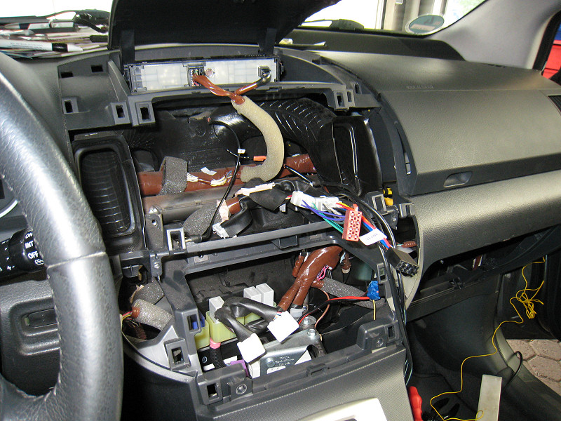

Zuerst galt es, das alte Radio auszubauen. Die Lüftungsteile rechts und links wurden entfernt, um an die Befestigungsschrauben heranzukommen.
IMG_8019
ACHTUNG: Im oberen Teil des Radios ist die Beifahrerairbag-Anzeige eingeklippst.
IMG_8004 Airbaganzeige
Diese muss vorsichtig entfernt werden. Die Kabel dürfen nicht von der Anzeige getrennt werden. Laut der Einbaufirma erfolgt ansonsten bei fast allen Fahrzeugen ein Eintrag in den Fehlerspeicher, der nur durch eine KFZ-Fachwerkstatt des Fahrzeugherstellers zurückgesetzt werden kann. Deshalb sollte die Batterie vorher abgeklemmt und ein paar Minuten gewartet werden, so dass die jeweiligen Steuergeräte auch tatsächlich stromlos sind.

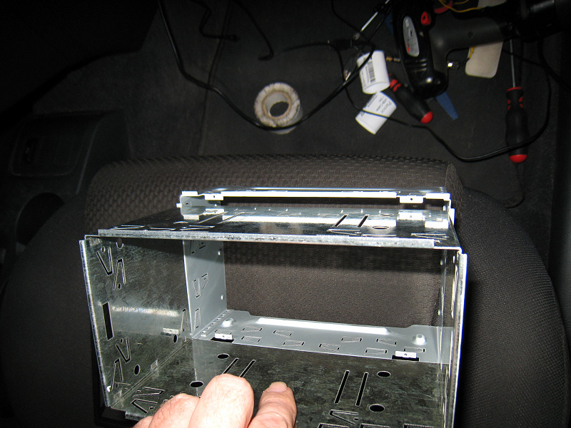

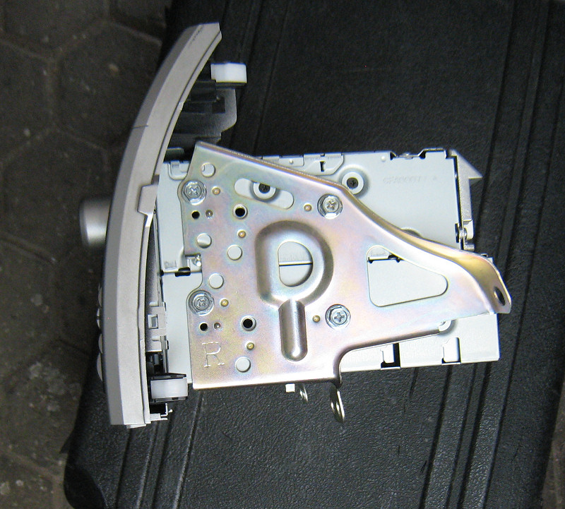

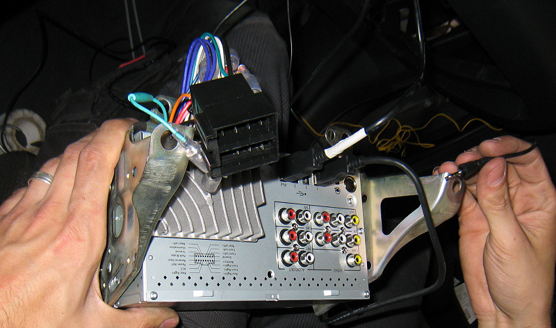

Da der Einbaurahmen für das ASTEROID Smart nicht passte, mussten die Haltebleche vom alten Radio wieder verwendet werden.
IMG_8026 IMG_8024 IMG_8027

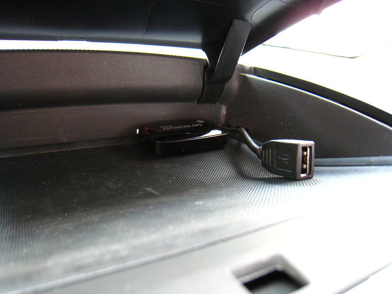

Die GPS-Antenne und ein USB-Anschluss wurden in der oberen Ablage eingebaut, dazu musste für die USB-Stecker ein entsprechend großes Loch in das Plastik der Ablage gefräst werden.

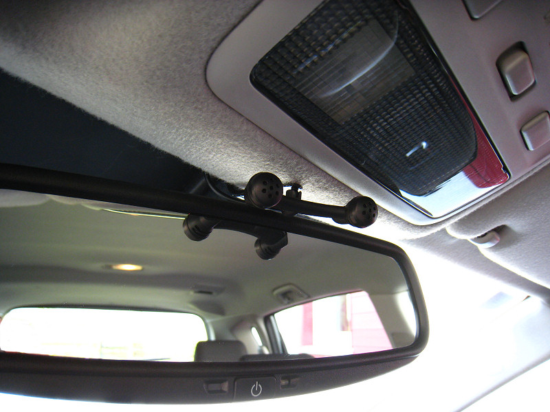

Die Mikrofone der Freisprecheinrichtung des ASTEROID Smart wurden oberhalb des Innenspiegels angebracht, die Kabel dazu verlaufen durch die vordere A-Säule. Da dort auch Airbags untergebracht sind, muss zum einen darauf geachtet werden, dass die Kabel nicht die Funktion der Airbags stören und zum anderen darf dort kein Kabelbinder zum Fixieren des Mikrofonkabels verwendet werden, Isolierband ist hier die richtige Wahl.
