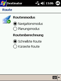

Bei den Routenoptionen hält sich Destinator3 dagegen eher bedeckt. Schnellste und kürzeste Strecke stehen zur Verfügung, das Fehlen eines Fußgängermodus wird wohl nur wenige stören. Zusätzlich gibt es die Möglichkeit, Straßen zu sperren.
