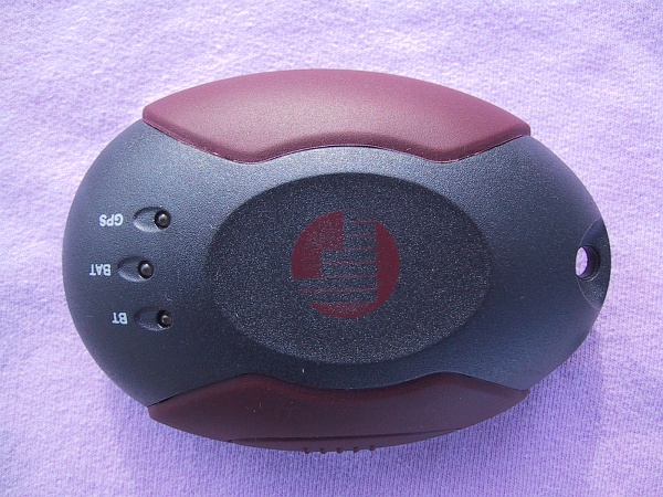

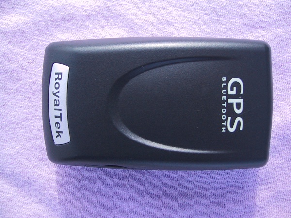

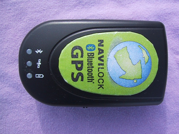

3 LED’s an der Vorderseite informieren über Fix, Akkuzustand und Bluetooth-Verbindung. Ein erfolgreicher Fix führt zu grünem Blinken (gelbes Dauerlicht bei der Falcom), blaues Blinken signaliert eine Bluetooth-Verbindung mit dem Partnergerät. Rotes Blinken warnt vor Akkuentladung. Als einzige informiert die Falcom Navi1 den Besitzer mittels einer kurzen Melodie über erfolgreiches Ein- und Ausschalten. Aufgrund des lange zu drückenden Tasters durchaus sinnvoll, ebenso wie die akustische Warnung bei entladenem Akku.
Seitlich befinden sich einerseits Ladebuchse und Anschluss für externe Anterne, auf der anderen Seite der Ein-/Ausschalter.
Der Hauptschalter der RBT 1000 ist sehr leichtgängig, ein versehentliches Ein- oder Ausschalten durchaus möglich. Besser ist dies bei den beiden anderen gelöst.
Alle drei Mäuse sind nicht wasserdicht. Die BT-318 besitzt einen (schwachen) magnetischen Haftfuß, die beiden anderen besitzen nur relativ rutschfeste Gummiauflagen gegen das Verrutschen.
Zum Chipsatz muss ebenfalls nicht viel gesagt werden, es ist der inzwischen in sehr vielen Empfängern arbeitende Sirf 2 LP Chip. Einen X-Track-Modus, um die Empfangsgrenze unter sehr schlechten Bedingungen anzuheben, besitzt nur die Falcom Navi1.
