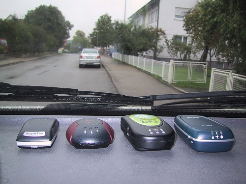

Vergleich Navilock BT-318 - Royaltek RBT 1000 - Falcom Navi1 - Einsatz im Fahrzeug - 1Alle drei Empfänger bin ich in verschiedenen Fahrzeugen viele hundert Kilometer gefahren, um zunächst einen subjektiven Eindruck von der Empfangsleistung zu bekommen. Dieser Eindruck war durchweg positiv, insbesondere zeigte die Falcom Navi1 kein Nachlaufen, das zu verspäteten Ansagen geführt hätte.
Dieser Nachlaufen wurde ja im Forum schon oft diskutiert, speziell bei XTrack1-Empfängern. Die Falcom mit XTrack2 hat dieses Problem offensichtlich gelöst, doch dazu auf den nächsten Seiten mehr. Nach Tunnel-Durchfahrten bekamen alle Emfänger problemlos einen Fix.
