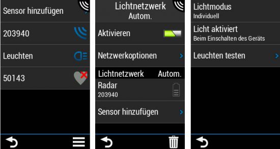

Nach einem Firmware-Update funktioniert die Verbindung zwischen unserem Edge Explore und dem VARIA Radar schnell und reibungslos (Einstellungen/Sensoren/Sensor hinzufügen). Dann erscheint die Sensor-ID-Kennung, in unserem Fall 203940. Die Verbindung zum Sensor wird übrigens über ANT + hergestellt, in der Regel zuverlässiger als Bluetooth.
Unter „Leuchten / Netzwerkoptionen“ sollte man dann bei „Licht aktiviert“ die Option „Beim Einschalten des Gerätes“ wählen. Dann zeigt sich das Varia-Radar sehr smart-komfortabel:  Schaltet man den Edge Explore ein, aktiviert sich die Radar-Rücklichteinheit. Schaltet man den Edge wieder aus, erlischt auch das Rücklicht. Bequemer geht es nicht. Ist das Radar aktiv, erscheint oben rechts im Display des Edge Explore ein Radar-Symbol (drei Funkwellen), und zwar über alle Menüseiten. Wird die Leuchteinheit manuell abgeschaltet oder befindet sie sich außer Reichweite, erscheint ein Warnhinweis im Display.

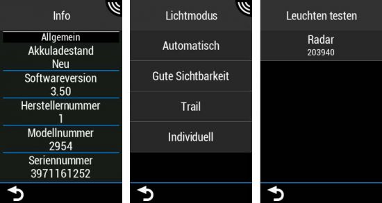

Das VARIA Radar verfügt über einige Optionen, die nur über das gekoppelte Display einstellbar sind. Hier könnte sich Garmin eine etwas einfachere Menüführung einfallen lassen, denn das VARIA Radar erscheint in der Sensoren-Anzeige doppelt, einmal als „Radar“ und zum anderen unter „Leuchten „. Ein getrennter Betrieb (zum Beispiel Radarfunktion ohne Leuchte) ist aber nicht möglich. Die einzige Anleitung auf Deutsch findet sich im Internet, das herunterladbare PDF-Handbuch gibt es leider nur in englischer Sprache, ebenso das Beratungsvideo. Beim „Lichtmodus“ erscheinen auf dem Display vier verschiedene Optionen, von denen allerdings nur eine („Individuell“) funktioniert: Das Rücklicht leuchtet, und zwar erfreulich hell. Auf Nachfrage erklärte uns Garmin, dass dies mit der deutschen StVZO-Bestimmung zusammenhängt. Das in der Schweiz verwendete Modell 510 beherrscht diese vier unterschiedlichen Lichtmodi. Bei herannahenden Fahrzeugen reagiert diese Ausführung zudem durch Blinken der Rückleuchte – das ist aber in Deutschland nicht erlaubt.

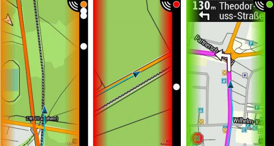

Das Radarsystem funktioniert erstaunlich gut. Nähert sich von hinten ein Fahrzeug, erscheinen auf dem Display rechts und links zwei orangefarbene Streifen, gefolgt von einem Piepston. An einer Seite des Displays (wählbar links oder rechts) taucht dann ein Leuchtpunkt auf, der sich langsam der eigenen Position nähert. Wenn das Objekt vom Radar nicht mehr erfasst wird, erscheinen die beiden Balken in grün. Rote Balken bedeuten, dass sich das Objekt mit hoher Geschwindigkeit nähert, und das konnten wir beispielsweise auf Landstraßen feststellen. Schade: Die Töne sind allerdings sehr leise. Aber dafür ist der Edge verantwortlich, nicht die Radareinheit.

Getestete Software-Version: 3.50.
