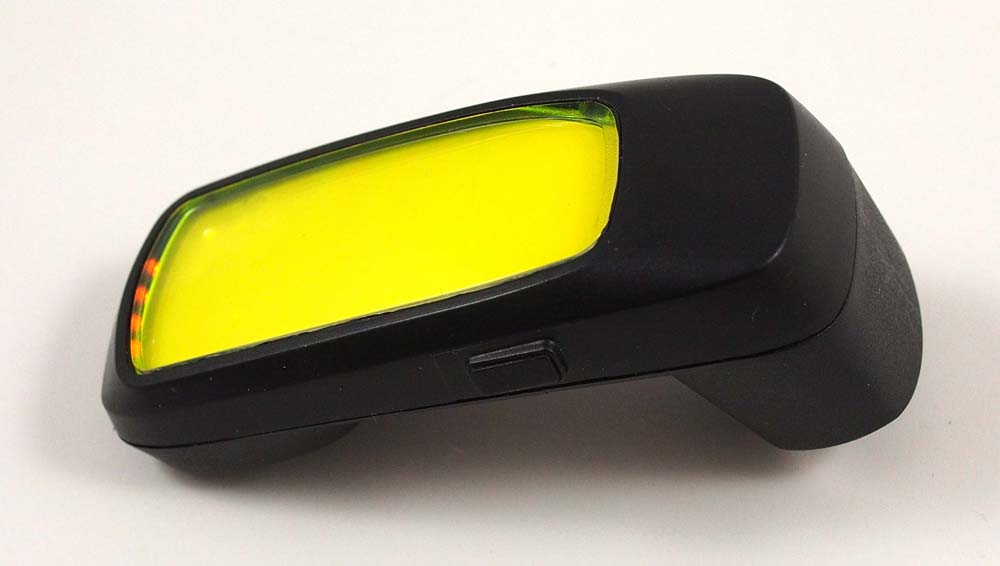

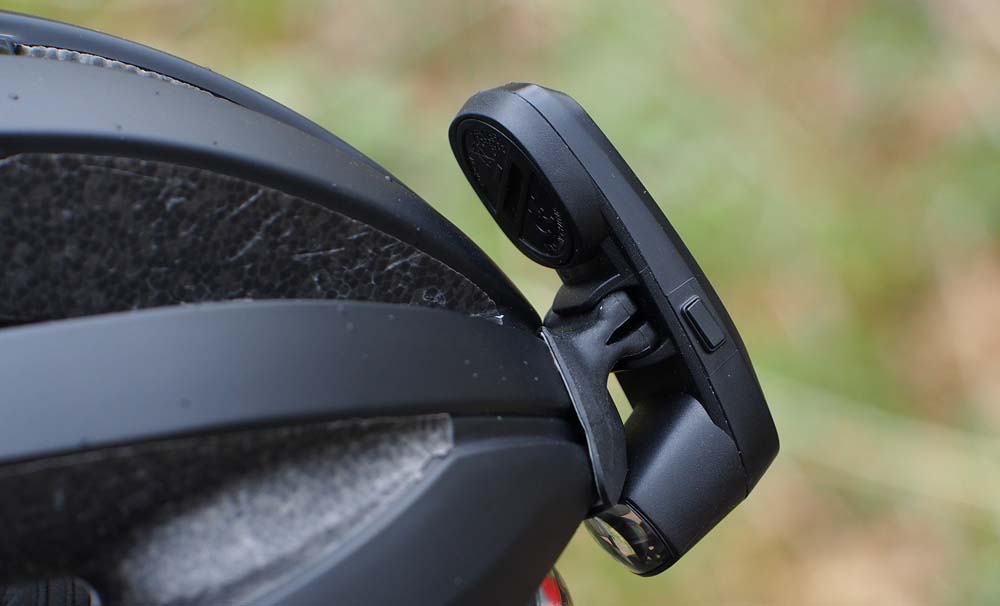

Das USEE besitzt nur eine Taste an der Seite und einen Resetknopf auf der Rückseite. Links sind die kleinen LEDs für die Nachtbeleuchtung erkennbar

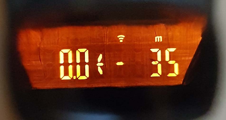

Nachtmodus des USEE in rötlichen Buchstaben/Ziffern, hier mit Abbiegeanzeige (in 35 m nach links, aktuelle Geschwindigkeit 0,0 km/h)

Klebt gut am Helm

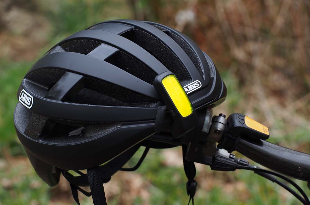

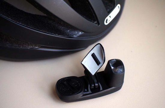

Das 20 Gramm leichte USEE-Modul wird auf einen Kunststoff-Adapter (derzeit nur für bestimmte ABUS-Helme) geschoben, der mit einer Klebefolie am Helm befestigt wird . Bei unseren Mountainbike-Tests blieb das USEE zwar brav am Helm, aber die latente Sorge, es bei rasanter Fahrt irgendwo im Gelände zu verlieren, blieb dennoch bestehen. Sicherungssysteme wie eine kleine Halteschlaufe wären zwar weniger sexy, aber beruhigend. Ein Problem bleibt naturgemäß, dass man den Helm aus Sicherheitsgründen grundsätzlich weder anbohren noch mit Klebstoffen bearbeiten sollte.
Das USEE wird mit einem Adapter am Helm befestigt

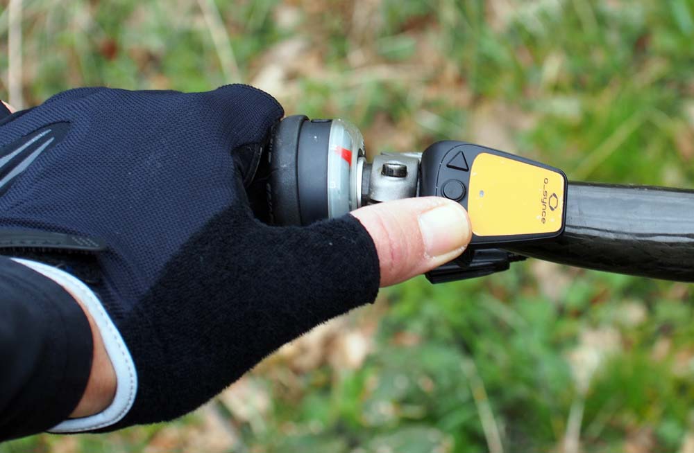

Erhält das USEE mehrere Werte zur Darstellung (und das ist in der Regel der Fall), muss man manuell die Anzeigen wechseln. Zum Blättern der Datenanzeigen drückt man den USEE-Einschaltknopf, und das wiederum bedingt, eine Hand vom Lenker zu nehmen. Schon alleine aus diesem Grunde empfiehlt sich die zusätzliche Ausstattung mit der o-synce-Lenkerfernbedienung „Multi-Remote“ (49,90 €), die sich über ANT+ umgehend mit USEE koppelt. In unserem Fall tat es auch ein älterer o-synce Remote Lenkerschalter. Sehr bequem ließen sich damit schnell und sicher die Datenseiten wechseln – gerade bei schnellen Bergabfahrten oder auf MTB-Trails nicht nur willkommener Komfort, sondern ein deutliches Plus an Sicherheit.
Schnelle und sichere Bedienung des USEE mit der o-synce-Lenkerferndienung

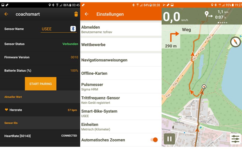

Das USEE zeigt auch Abbiegekommandos, als Richtungspfeile mit Entfernungsangaben zum Abbiegepunkt. Derzeit allerdings nur in Kombination mit der Naviki-App, und dieses Zusammenspiel haben wir etwas intensiver getestet. Über die „Einstellungen“ der Naviki-App wird USEE gekoppelt und erscheint dann permanent unter „Smart-Bike-System“.
Der Schwerpunkt der Naviki-App liegt bei der Streckenberechnung für Radfahrer (mit Alltags-, Freizeit-, Mountainbike-, Rennrad- und S-Pedelec-Modus), wofür allerdings eine online-Verbindung notwendig ist. Einen Import von gpx-Dateien kann nur über die Naviki-Webseite mit persönlichem Account erfolgen, dann wird die Strecke auch an die Naviki-App gesendet und kann auf dem Smartphone geöffnet werden. Mit dem Kommando „Navigation starten“ erfolgt dann auch die Darstellung im USEE-Display mit zurückgelegter Strecke, Zeit in Bewegung, Restdistanz, aktueller Uhrzeit (kleiner Bug – hier zeigte Naviki die aktuelle Sommerzeit, das USEE hingegen eine Stunde früher) und von Abbiegehinweisen mit der Distanz zum nächsten Abbiegepunkt. Die Naviki-App kann auch Herzfrequenz und Geschwindigkeit/Trittfrequenz anzeigen – allerdings nur über Bluetooth-Sensoren.
Datenmix möglich
Was wir erst gegen Ende des Tests entdeckt haben: USEE kann bei der Darstellung der Naviki-App-Daten auch die Daten eines zuvor gekoppelten ANT+ Brustgurtes einbinden. Wer sich also die Naviki-Navigation inklusive der eigenen Pulswerte anzeigen lassen möchte, sollte zunächst das USEE mit einem ANT+Brustgurt (von Garmin, Falk, Mio o.ä.) pairen und dann erst die Naviki-App starten. Dann erscheint im Datenfenster der Naviki-App ergänzend der Pulswert und auch im USEE werden nacheinander die Werte aus der Naviki-App mit den Herzfrequenz-Daten aus dem ANT+Gurt angezeigt.
Die Naviki-App selbst arbeitet nur mit externen Bluetooth-Sensoren. Zur Herzfrequenz-Anzeige wird also ein (vergleichsweise selten vorhandener) Bluetooth-Brustgurt notwendig, den man mit der Naviki-App koppelt. In unserem Falle klappte dies erst problemlos im zweiten Anlauf mit einem Sigma R1 Duo-Gurt. Das Modell eines anderen Herstellers ließ sich zwar mit der App verbinden, sorgte aber für Unterbrechungen in der USEE-Darstellung – mal wurden die Pulswerte gezeigt, mal die Navigationsanweisungen.
Links: Über die hauseigene o-Synce-App lässt sich auch der Batteriestand auslesen. Mitte: Naviki-App mit Verbindungsanzeige von USEE und externen Sensoren. Rechts: Abbiegesituation mit falschen Fahrtkommando: statt U-Turn nach links „in 290 m rechts“

Die Helmhalterung erlaubt duch ihr Drehgelenk eine optimale Ausrichtung zum Auge
