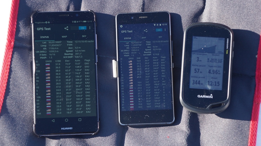

Unserer Ausgangsfrage, nach den Vorteilen für Privatnutzer, widmete sich ein Beitrag des Bayrischen Rundfunks (BR24). Hierfür sind die oben genannten Galileo-fähigen Smartphones und ein Galileo-unfähiges Outdoor-Navigationsgerät (Garmin Oregon 700) in einem Test gegeneinander angetreten. In einem ersten Testlauf auf dem Fichtelgebirge sollten die drei Geräte ideale als auch schwierige Testbedingungen vorfinden. Doch kein einziges mal wollte sich ein Galileo-Satellit auf der Liste der verfügbaren GNSS-Satelliten zeigen.

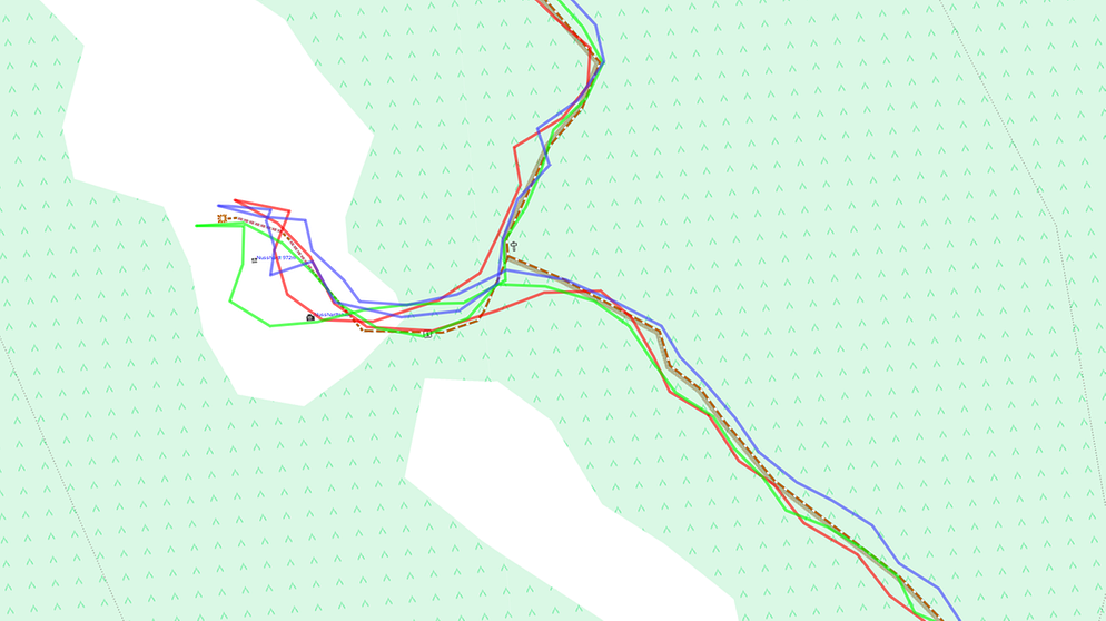

Und tatsächlich empfangen beide Smartphones an diesem Testtag zwei Galileo-Signale. Jedoch reichen diese alleine nicht aus um eine Position bestimmen zu können. GPS und GLONASS müssen die fehlenden Daten ergänzen. Damit eine reine Galileo Geolokalisierung funktioniert, müssen mindesten 4 Galileo-Signale auf einmal empfangen werden. Der anschließende Vergleich der exportierten Teststrecke der drei Geräte zeigt: Alle Positionsbestimmungen weisen die „herkömmliche“ Toleranz auf, die bereits von GPS und GLONASS bekannt ist.
Quelle: www.br.de / Huawei Mate 9 / BQ Aquaris X5 Plus / Garmin Oregon 700
Genauigkeit von Satellitennavigation annähernd unverändert
Für Privatnutzer mit kleinen Handgeräten wird sich durch Galileo vorerst nur eine minimale Steigerung der Genauigkeit (etwa 10 – 20 Prozent) einstellen, da diese Geräte nur eine Frequenz der Satelliten-Signale empfangen. Somit könnte statt einer Toleranz von 6 Metern (GPS + GLONASS) etwa eine Toleranz von 5 Metern (+ Galileo) erreicht werden.  Nichtsdestotrotz wird sich die Verfügbarkeit der Satellitennavigation durch die zusätzlichen Galileo-Signale gerade in urbanen Räumen erhöhen. Für eine höhere Genauigkeit durch Galileo bedarf es allerdings speziellerer Empfänger, welche mehrere Frequenzen verarbeiten können. Werden zwei Galileo-Frequenzen empfangen, steigert sich die Genauigkeit bereits auf einen Meter. Im Zusammenspiel mit der dritten Galileo-Frequenz könnte sogar eine Genauigkeit im Dezimeter-Bereich erreicht werden.
