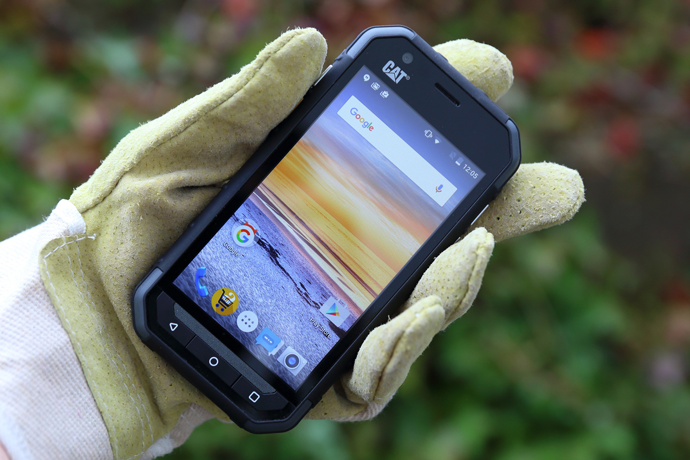

Das S30 macht, wie von CAT-Smartphones gewohnt, einen besonders robusten Eindruck. Das Gehäuse ist 141,9 x 72,74 x 13,25 Millimeter groß, die gummierten Umrandungen, die das Gerät vor Stößen schützen sollen, inbegriffen. Dieser Schutzmantel hat den weiteren Vorteil, dass das Smartphone sehr griffig und sicher in der Hand liegt. Die hohe Widerstandsfähigkeit bedeutet allerdings auch einiges an zusätzlichem Gewicht, das beim CAT S30 mit relativ hohen 181 Gramm zu Buche schlägt.
Der Hersteller gibt an, das Smartphone nach IP68 und MIL Spec 810G zertifiziert zu haben. Demnach kann das Gerät nicht nur für unbestimmte Zeit im Wasser in einer Tiefe von bis zu einem Meter verweilen, sondern es ist auch gegen Schläge und Stöße der Kategorie 4 geschützt. Stürze aus einer Fallhöhe von bis zu 1,8 Metern sollen dem CAT S30 ebenfalls nichts anhaben können und der Betrieb des Gerätes soll bei Temperaturen von -25° bis +55°C problemlos möglich sein.

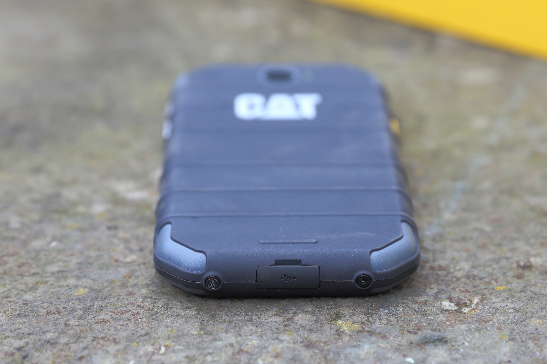

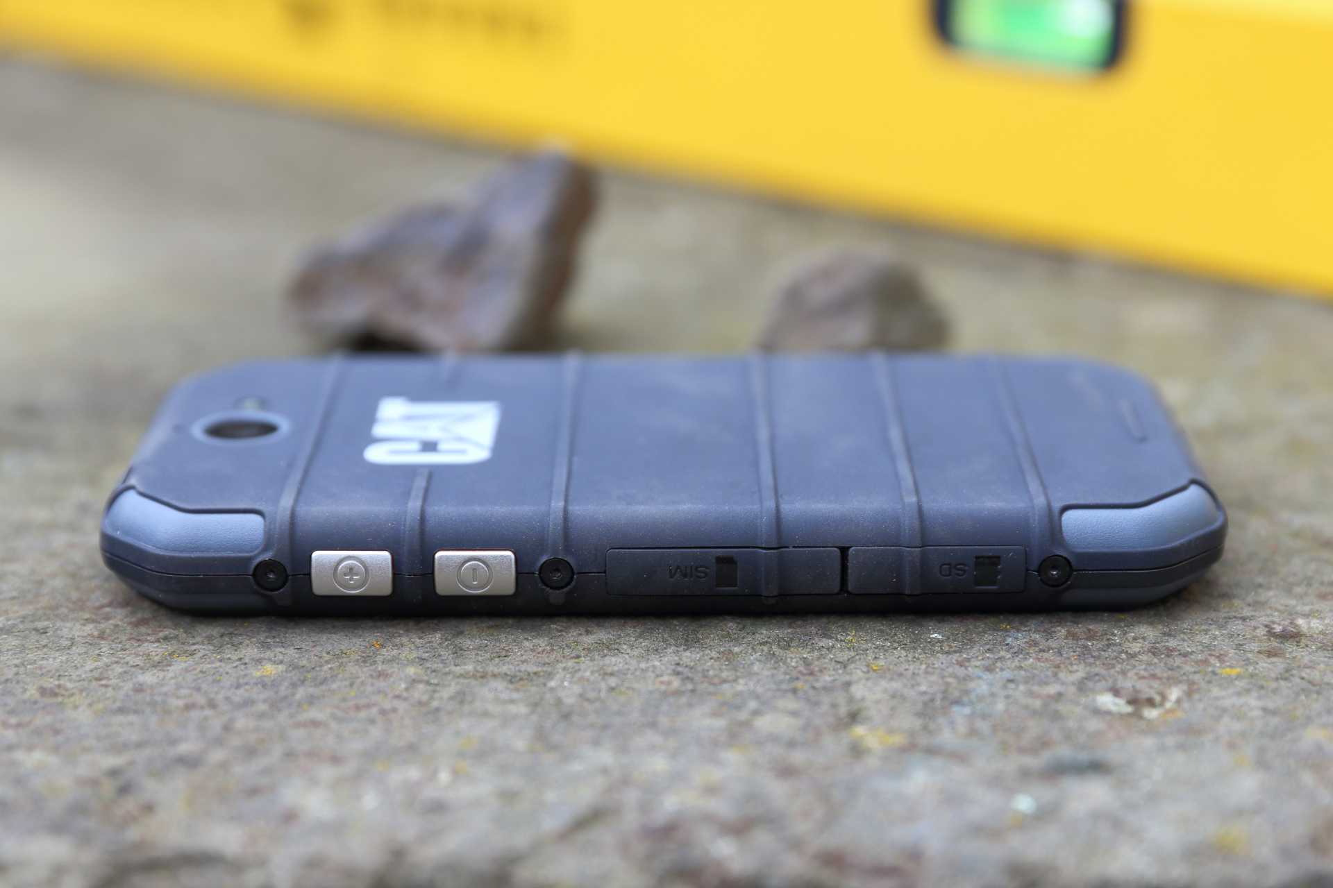

Die Verarbeitung des CAT S30 ist überaus gut gelungen. Selbst wenn stärkerer Druck auf das Gehäuse ausgeübt wird, gibt es keine knarrenden Laute von sich. Dazu trägt wohl auch der Verzicht auf einen wechselbaren Akku bei, wodurch alle Bauteile des Smartphones sicher verschlossen sind. Trotz der Wasserdichtigkeit sind alle gängigen Anschlussmöglichkeiten für USB-Kabel, Kopfhörer sowie die Einschübe für Micro-SD-Speicherkarte und SIM-Karten vorhanden. Diese sind sicher unter Gummi-Abdeckungen verborgen, dessen korrekter Sitz nach Verwendung unbedingt genau geprüft werden sollte, damit auch wirklich keine Feuchtigkeit in das Gerät eindringen kann. Bei unserem Testgerät ließen sich die Abdeckungen der Micro-SD- sowie der SIM-Karte nur mit viel Kraft öffnen. Hier hat der Hersteller wohl vom CAT S50, bei dem diese Kappen noch zu locker saßen, gelernt.
cat_s30_site-1400 cat_s30_usb

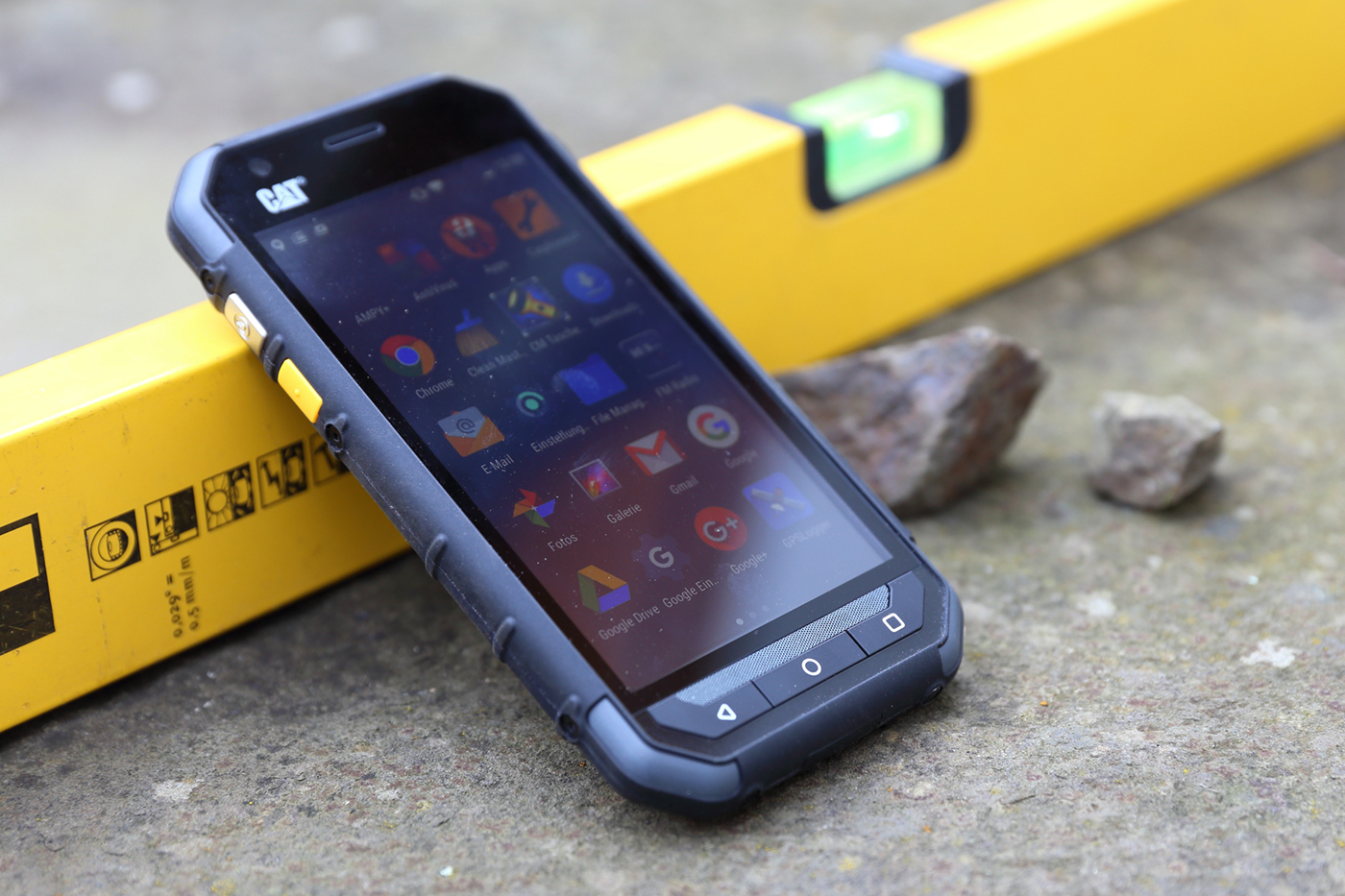

Display
cat_s30_cleanDas 4,5-Zoll-Display des CAT S30 bietet leider nur eine Auflösung von 854 x 480 Pixel, was Anwendern, die zuvor ein Smartphone mit deutlich höherer Auflösung nutzten bzw. privat immer noch nutzen, besonders stark auffallen wird. Da das Display beim Smartphone für gewöhnlich bei einem Sturz am schnellsten zu Bruch geht, wurde auch hier vorgesorgt. Statt einer normalen Displayabdeckung wird widerstandsfähiges Corning Gorilla Glass 3 verwendet. Für noch besseren Schutz liegt dem Lieferumfang eine Displayschutzfolie bei.
Die Ablesbarkeit des LCD-Displays ist bei frontaler Betrachtung gut, wird jedoch schräg oder seitlich auf den Bildschirm geschaut, verschlechtert sich die Ansicht deutlich. Leider bleibt auch die Ablesbarkeit bei Sonnenlicht weit hinter den Erwartungen an ein Outdoor-Smartphone zurück. Fällt hier zu viel Licht auf das Display, fängt es sehr stark an zu spiegeln.

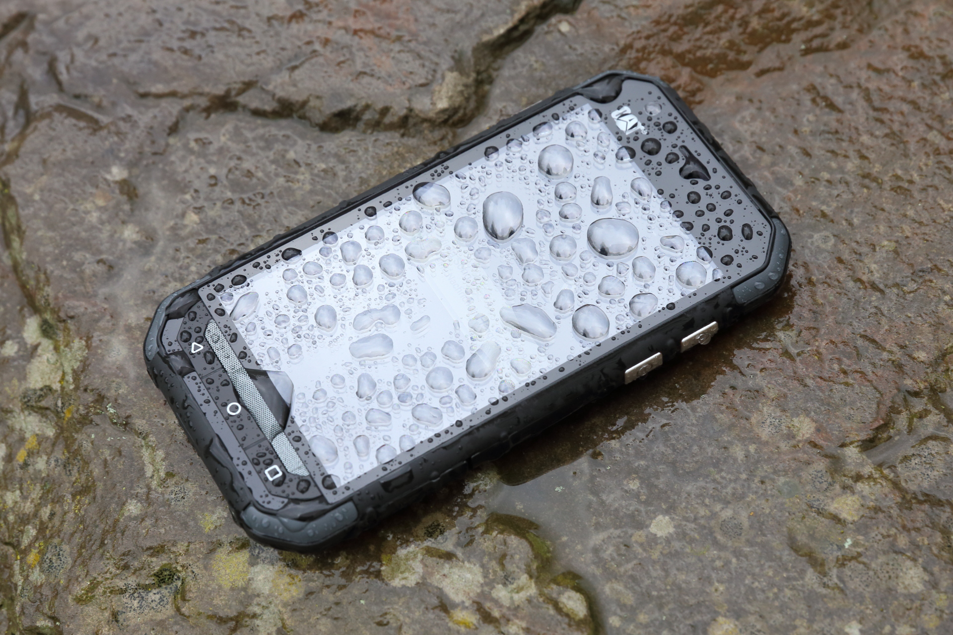

Mit einer Displayhelligkeit von 100 % sowie ausgeschaltetem WLAN und BT konnten wir eine Akkulaufzeit von 8:10 Stunden messen, bei gleichzeitiger Aufzeichnung eines GPS-Tracks waren es nur noch etwa 5 Stunden. Es empfiehlt sich daher an Tagen mit besonders hohem Stromverbrauch, einen zusätzlichen externen Akku mitzuführen, . Damit muss man sich über einen leeren Smartphone-Akku so schnell keine Sorgen mehr machen.
cat_s30_wasser
