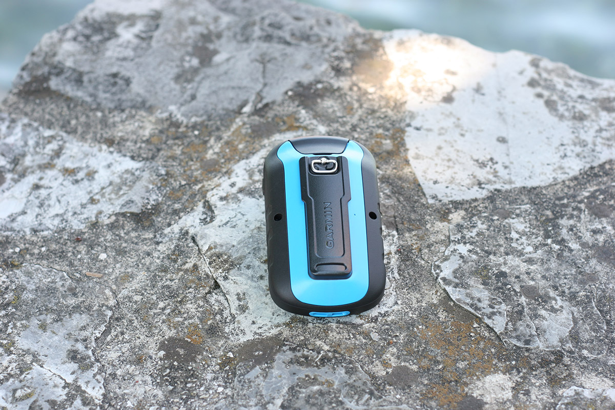

Auch die neuen eTrex Touch lassen sich über eine Führungsschiene auf der Rückseite in die mitgelieferte Fahrradhalterung (im Lieferumfang enthalten) einsetzen.  Anders als beim Oregon 600 ist die Führungsschiene allerdings nicht aus Metall, sondern aus Kunststoff.
Garmin eTrex 25 Rückseite
Rückseite des Garmin eTrex 25

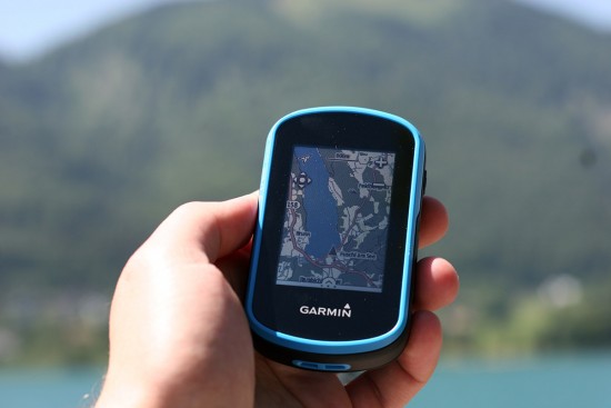

eTrex touch: Optimierte Bedienung
Wer auf das Aktivitätsbild tippt, gelangt direkt in die Karte. Neu erscheint oben links ein Bedienfeld mit Kreis und vier Richtungspfeilen – bekannt von Garmins Edge-Serie. Denn wer beim eTrex Touch auf der Kartenfläche seitlich wischt, gelangt in die weiteren Menüseiten (Kompass, Reisecomputer, Höhenprofil), aus denen jeweils auch das kleine, oben beschriebene Untermenü aufrufbar ist. Zum Verschieben der Karte muss man nun das neue Bedienfeld antippen, welches dann verschwindet und das vom Oregon 600 gewohnte, sehr flüssige Bewegen der Karte ermöglicht. Die Zoom-Funktionen haben sich nicht verändert und können über eine Plus/Minus-Taste, durch Zweifingerspreizen oder durch doppeltes kurzzeitiges Tippen erreicht werden. Auffällig ist, dass der Touchscreen beim seitlichen Wischen zu den Menüfeldern nicht immer so schnell reagiert wie beim Kartenverschieben.

Auf unserer kurzen Testfahrt zeigte sich der eTrex-Touch genauso leicht bedienbar wie der Oregon 600/650. Während unseres heißen Sommertages kam das brillante Display voll zur Geltung, durch die kapazitive Auslegung spiegelt es jedoch bei ungünstigem Lichteinfall und Haltungswinkel zuweilen deutlich. Die Aufzeichnung des Tracks erwies sich als weitestgehend genau, präzise Aussagen darüber sowie über die Batterielaufzeit lassen sich nach unserem kurzen Test allerdings noch nicht treffen. Betrieben werden die Navis mit zwei AA-Akkus oder normalen Batterien.
Ein elektronischer Kompass gehört in beiden Modellen zur Ausstattung. Auf einer kurzen Geocaching-Tour fanden wir mit dessen Hilfe zwar zum Ziel, auf dem Weg dorthin war es jedoch schwierig, den Kompass dauerhaft korrekt auszurichten. Besonders bei langsamen Bewegungen oder im Stand kam es so zu einem unruhigen Drehen des Positionspfeils bzw. des Kompass. Ob dieses Verhalten noch ein Problem der getesteten Vorserienmodells ist, bleibt abzuwarten.
