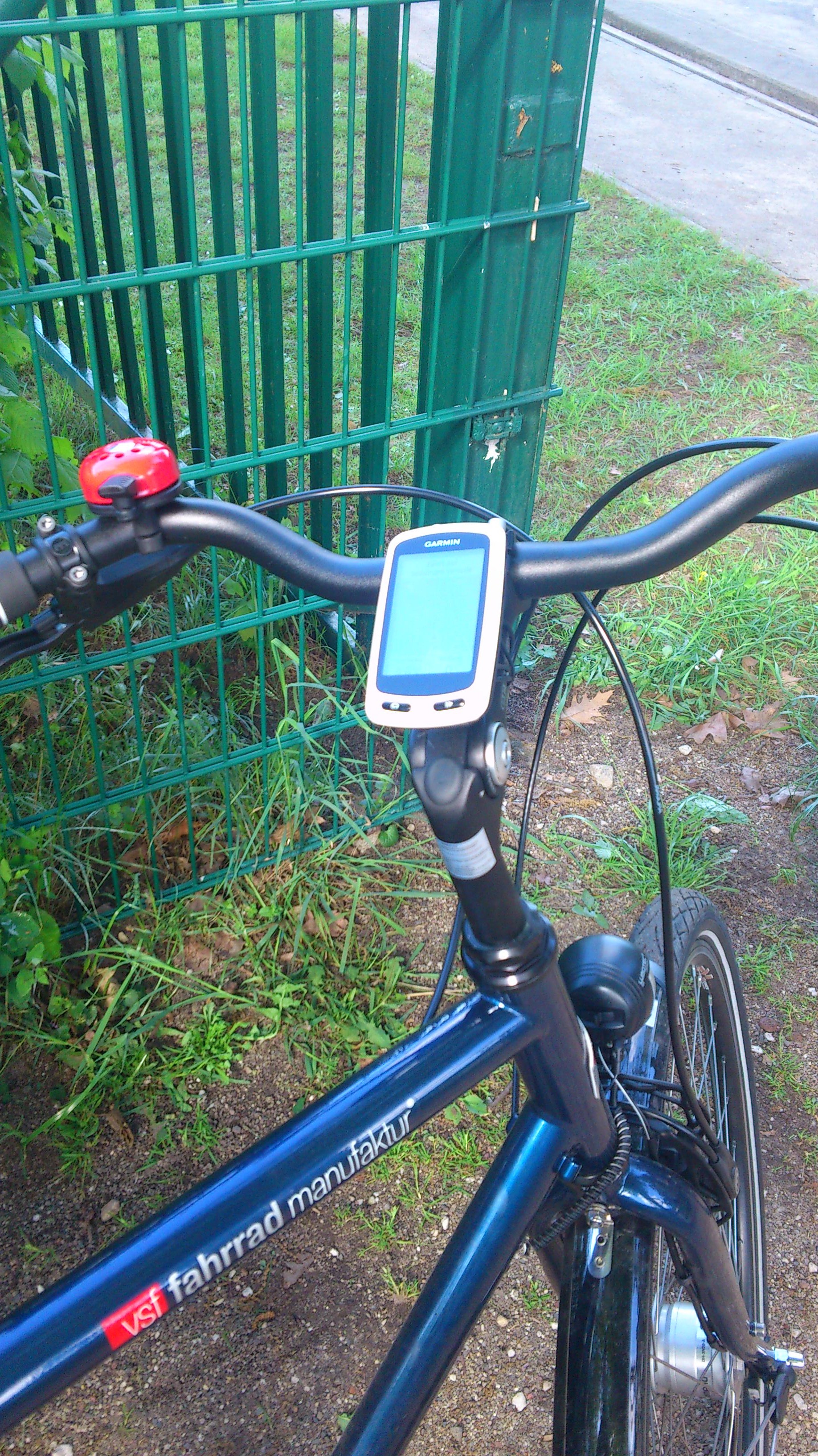

Nach der schnellen Montage der Halterung -es waren sogar Halterungen für 2 Fahrräder beigelegt- wird das Navi einfach aufgesteckt, um 90 Grad gedreht und eingerastet. Damit ist es für Touren auf Straßen und gut befestigten Wegen sehr gut gesichert. Ich bin kein Mountain-Biker, aber ich könnte mir vorstellen, dass eine zusätzliche Sicherung sinnvoll wäre, wenn es über Stock und Stein geht.

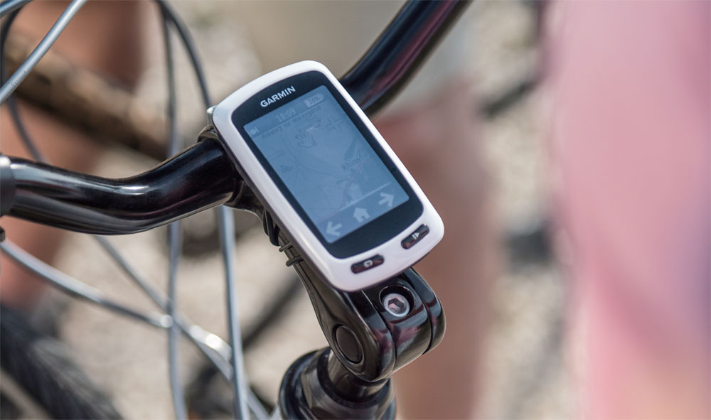

Zur Befestigung noch schnell:
Die zwei mitgelieferten Exemplare sind die Standardbefestigung. Gummis gibt es auch einzeln, ein weiteres Paar Halterungen kostet um 10 Euro. Das reicht in der Tat für die meisten Nutzer und hält sehr gut. Wer eine etwas stabilere Halterung braucht, oder den Edge am Vorbau weiter nach vorne braucht, um bequemer hinschauen zu können, für den hat Garmin noch weitere, sehr elegante Halterungen aus Metall im Angebot, die allerdings dann auch knapp 40 Euro pro Stück kosten.
Tipp: wer überlegt, eventuell später auf den Edge 1000 zu wechseln, sollte gleich die größere der beiden Metall-Halterungen kaufen, alle kleineren Edge passen auch da.
