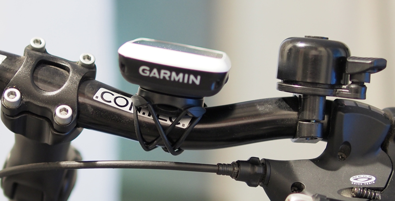

Der Edge Touring ist ein sauber verarbeiteter Handschmeichler. Im Vergleich zum Etrex Vista deutlich kompakter bei größerem Display. Die Auflösung der beiden Displays ist allerdings identisch.  Auch die Fahrradhalterung ist kompakter und ganz einfach ohne Werkzeug mit zwei Gummiringen zu befestigen. Trotz der kompakteren Gehäuseabmessung und kleineren Befestigung benötigt man für den Edge mehr Platz am Lenker. Die Befestigung erfolgt über einen Bajonettverschluss, das Gerät wird also um 90Grad gedreht in die Halterung eingesetzt. Der Vista wird gerade auf die Halterung geschoben, man muss also keinen zusätzlichen Abstand zu anderen Komponenten berücksichtigen.
