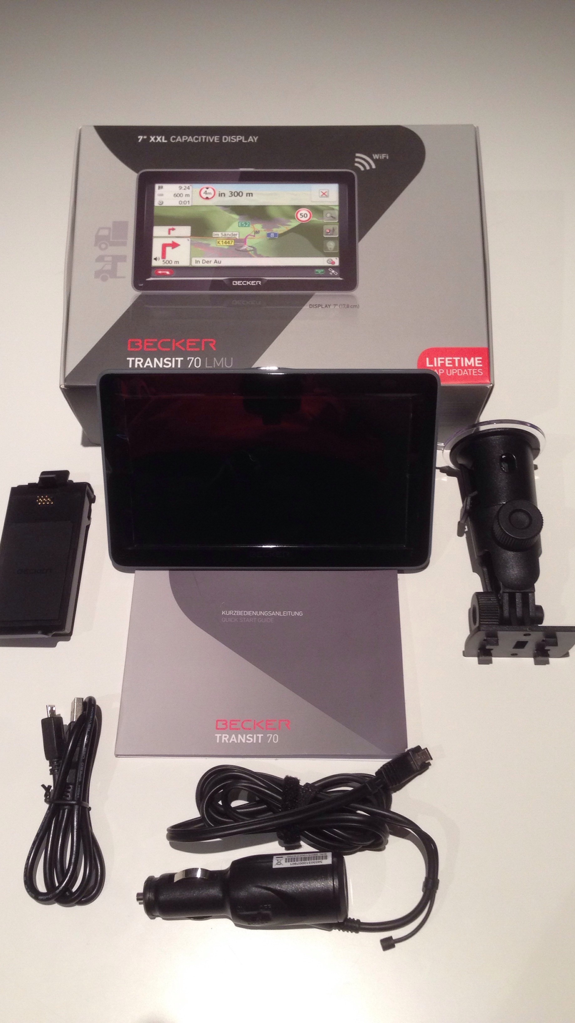

Die Navigationsexperten von Becker hatten auf der IFA 2013 in Berlin unter anderem das Becker Transit 70 LMU im Gepäck. Ein 7-Zoll-Navigationsgerät mit hochauflösendem kapazitivem Echtglasdisplay, das sich nicht nur auf Grund der Größe ideal für den professionellen Einsatz in LKWs, Bussen und Wohnmobilen eignet. Auch eine spezielle Software soll das Auffinden einer optimalen Route für Trucker und Camper erleichtern. 45 europäische Länder sind vorinstalliert und können ein Leben lang kostenlos auf dem neuesten Stand gehalten werden.
Wir haben das Becker Transit 70 LMU unter realistischen Bedingungen in einem LKW für mehrere tausend Kilometer testen können. Unsere Erfahrungen auf und abseits der Autobahnen soll dieser Testbericht näher bringen.

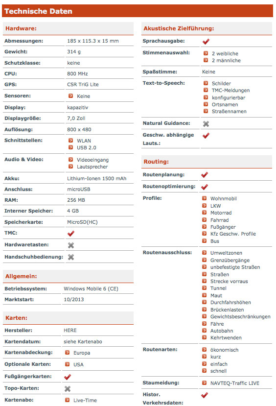

Technische Daten
Becker_Transit_70_LMU_technische_Daten
Alle technischen Daten des Becker Transit 70 gibt es in unserem Vergleich.

Im Lieferumfang liegt neben dem Becker Transit 70 LMU ein Aktivhalter für die Windschutzscheibe, ein USB-Kabel zum Anschluss an den PC, ein Ladekabel für den Zigarettenanzünder 12V/24V mit integrierter TMC-Antenne, eine Bedienungsanleitung sowie eine Kurzbedienungsanleitung bei.
