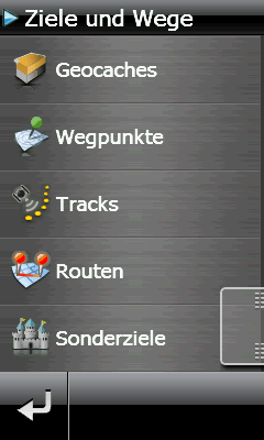

Wegpunkte
Das Erstellen von Wegpunkten wurde vereinfacht, indem man einen Pin auf die Karte setzt und diesen bis zur gewünschten Position verschieben kann. Leider gibt es noch immer keine Möglichkeit, eine Wegpunktmittlung durchzuführen. Bei einer Wegpunktmittlung wird über einen bestimmten Zeitraum der Mittelwert aller Positionsberechnungen bestimmt und somit eine besonders genaue Position ermittelt. Eine Wegpunktmittlung kann z.B. beim Legen eines Geocaches von Vorteil sein. Zudem gibt es die Möglichkeit einer Wegpunkteprojektion und die Option zur Berechnung der Schnittpunktposition zweier Geraden (kann für schwierige Multicaches benötigt werden).

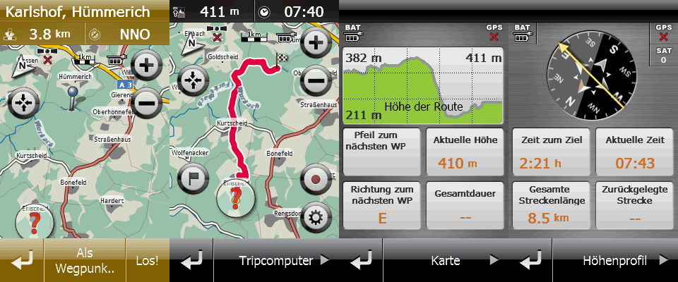

Routen
Das S3867 kann auf dem vektorbasierten OSM-Kartenmaterial eine automatische, dem Wegenetz folgende, Route berechnen. Dabei lässt sich zwischen Fußgänger und Fahrradfahrer unterscheiden. Beim Verlassen der Route ist eine automatische Neuplanung möglich. Auch ein Mapmatching lässt sich, wie in der Kfz-Navigation üblich, aktivieren. Leider ist es auch in der Version 3.xx noch nicht möglich, eine automatische Route mit Zwischenzielen zu berechnen. Aus unserer Sicht macht genau das Sinn, denn man könnte dann die grobe Richtung des gewünschten Routenverlaufes mit wenigen Wegpunkten definieren und dann über die automatische Berechnung entlang der Wege eine Navigation in Trackqualität erreichen.

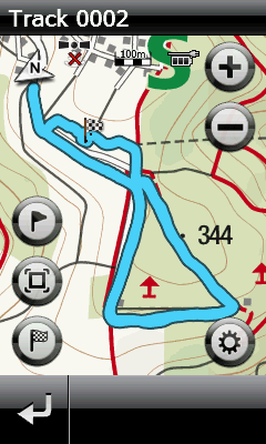

Tracks
Ein Track dient zum einen dazu, die zurückgelegte Strecke möglichst genau zu speichern, wird aber gerne auch zur Navigation verwendet. Die Tracknavigation funktioniert mit dem S3867 sehr gut und der Track lässt sich umkehren und „einfangen“ (es ist also nicht zwingend erforderlich, eine Tour dort zu beginnen, wo der Track startet). Die Aufzeichnung von Tracks ist problemlos möglich und wird manuell gestartet. Das Trackintervall kann verändert werden, allerdings ist nur ein Zeitintervall möglich. Der aktuell aufgezeichnete Track kann nur als Brotkrummenspur (pro Trackpunkt ein kleiner Punkt auf der Karte) auf der Karte dargestellt werden und auch nur für einen kurzen Zeitraum. Danach verschwindet der aktuelle Track von der Karte und kann erst am Ende der Tour geladen und wieder auf der Karte dargestellt werden. Das Darstellen des aktuellen Tracks ist eigentlich eine Grundfunktion, umso verwunderlicher, dass diese Funktion mit der Version 3.xx noch nicht implementiert wurde. Das Höhenprofil der zurückgelegten Strecke ist ab der Version 3.xx endlich auch während der Aufzeichnung verfügbar. Keine Veränderung gegenüber der Version 2.xx gibt es bei der Darstellung der Tracks auf der Karte. Aktive Navigationstracks werden rot, sonstige Tracks blau dargestellt. Die Tracks werden sehr dick dargestellt und können somit wichtige Details der Karte verdecken.
