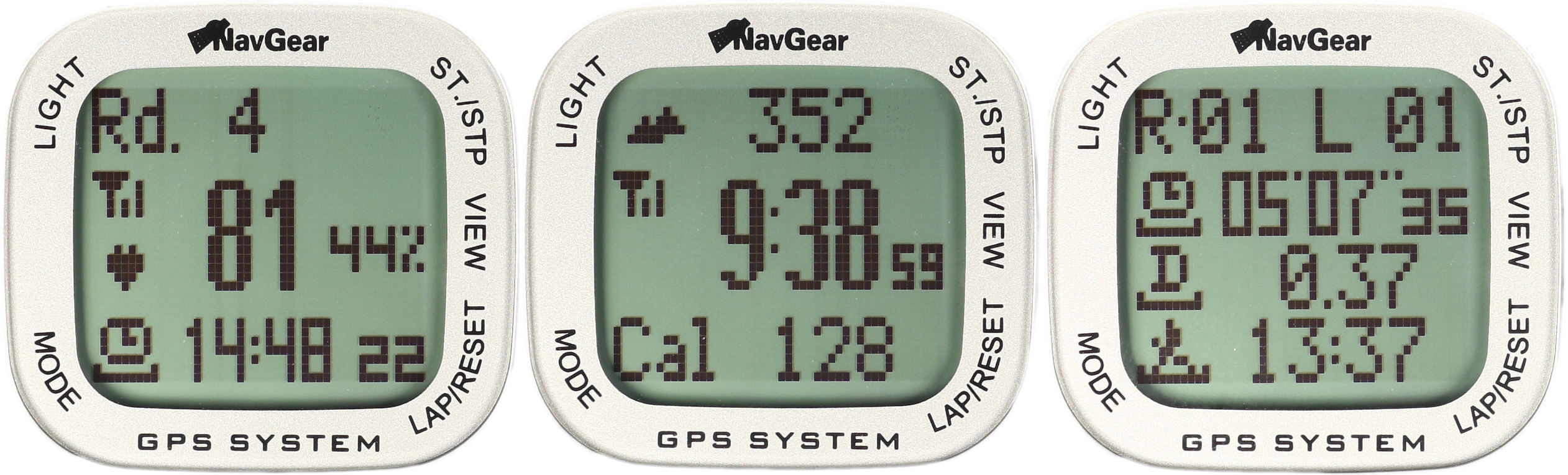

Alle Geräte ermöglichen es, das Training in Runden zu unterteilen. Bei der KENDAU SG-110 ist nur ein manueller Rundenmodus möglich, bei Garmin und NavGear können Runden auch automatisch gestoppt werden. Bei Garmin ist die Autorunde jedoch fix auf einen Kilometer gesetzt, was wenig sinnvoll und unflexibel ist. Die NavGear GW-145 bietet hier die meisten Optionen, die Runde kann per Entfernung frei gewählt werden. Alternativ kann ein Wegpunkt ausgewählt werden, an dem eine neue Runde gezählt werden soll.
Screenshots NavGear GW-145

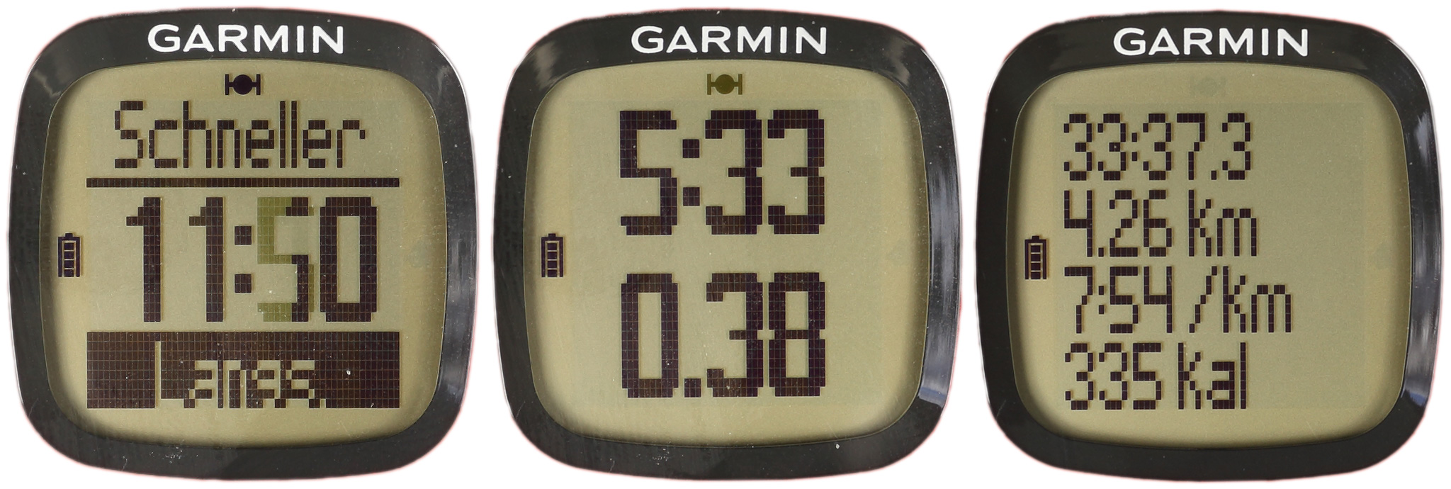

Garmin bietet noch zwei weitere Trainingsunterstützungen. Der Virtual Pacer ermöglicht es, einen Vergleich zu einer eingestellten Geschwindigkeit zu visualisieren. Die Lauf-/Gehfunktion ermöglicht die Eingabe eines Zeitintervalls für Lauf- bzw. Gehphasen.
Screenshots Garmin Forerunner 10
Die NavGear GW-145 zeigt mit dem mitgelieferten Brustpulsmesser zuverlässig die Pulsfrequenz an. Es können Pulszonen eingestellt und per Alarm überwacht werden.

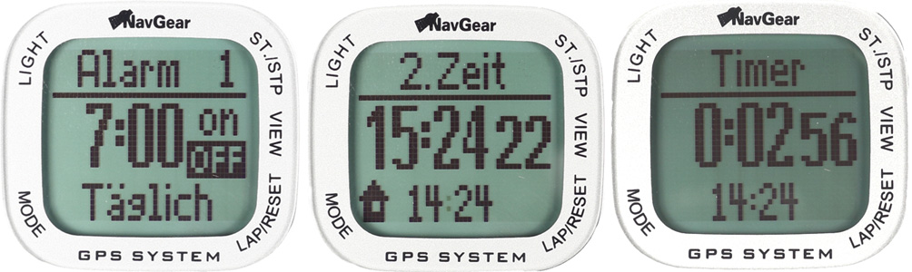

Anders die NavGear GW-145, hier gibt es eine Vielzahl von nützlichen Funktionen, welche der Uhr mehr Alltagstauglichkeit verleihen:
- Timerfunktion (rücklaufende Zeit, frei einstellbar mit Alarm)
- fünf getrennte Alarmzeiten inkl. Wochenalarm. Es kann also z.B. ein Alarm nur von Mo – Fr aktiviert werden.
- Anzeige einer zweiten Zeit; sehr praktisch, wenn man in andere Zeitzonen reist und neben der lokalen Zeit auch die Zeit der Heimat ablesen möchte.
- Stundenalarm, jede Stunde ein kurzer Piepser, lässt sich optional einstellen
