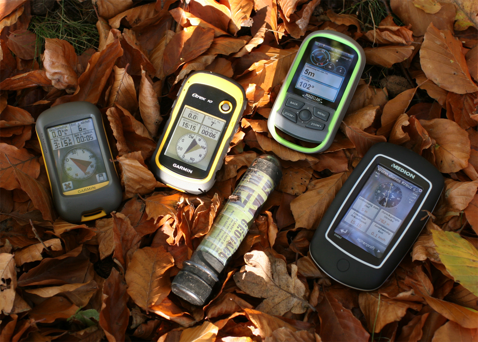

Wie auch bei anderen Kategorien ist beim Geocaching kein Gerät perfekt. Bis auf das MEDION S3857 und das Samsung Xcover haben alle Geräte keinen echten Kompass, was das Geocaching bereits deutlich erschwert. Positiv ist, dass sich Paperless Geocaching bereits in dieser Geräteklasse durchgesetzt hat. Bis auf das Arival Teasi One können alle Geräte zum Paperless Geocaching genutzt werden.
Widersprüchlich ist das Testergebnis beim MEDION S3857. Durch seinen Kompass, seinen großen Speicher und seine Geocaching-Helfer-Tools wäre es fast das ideale Gerät, wäre nicht die schleppende Performance im Umgang mit den Geocaches, keine Anzeige von Bildern bzw. Userlogs und vor allem die teilweise abgeschnittenen Beschreibungstexte beim Paperless Geocaching.
Beim Garmin eTrex 10 ist die Beschränkung auf 19 GeoCaches in der Liste negativ aufgefallen. Vermutlich der guten Performance geschuldet, muss man erst den GPS-Standort umständlich verlegen um weitere GeoCaches in die Umkreissuche zu bekommen.
Mit der App ape@map des Samsung Xcover ist zunächst kein Geocaching möglich, durch zusätzliche Apps steht einem aber die Welt offen. Das Arival Teasi One ist eher für Radfahrer geeignet, denn Geocaches lassen sich nicht speichern und die Navigation wäre nur über die manuelle Eingaben von Koordinaten möglich.
Das Magellan GC wurde (wie der Name sagt GC = Geo Caching) extra für das Geocaching entworfen und schlägt sich gut. Kann man auf zusätzliche Karten und Kompass verzichten, beherrscht es alles, was man zum Cachen benötigt.
