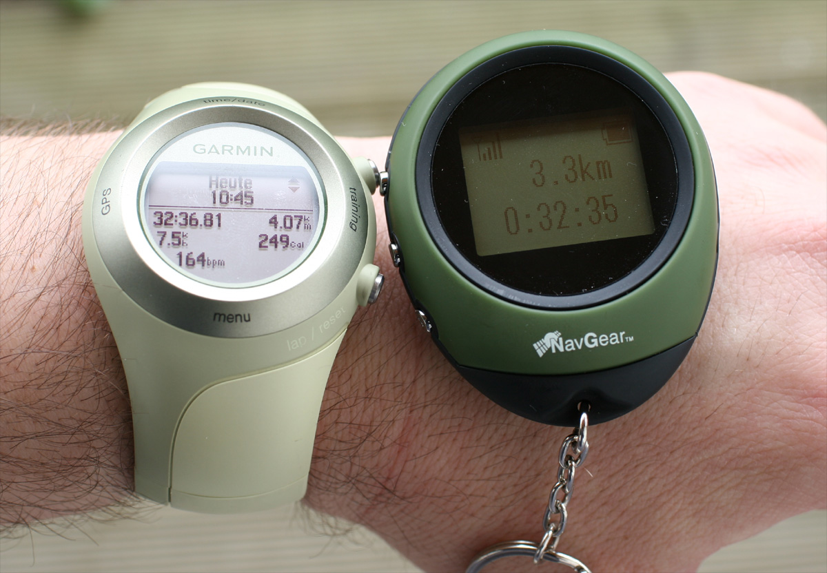

Das MiniGPS verfügt über eine Stoppuhr (nur bei GPS-Empfang), Anzeige der Geschwindigkeit und Anzeige der zurückgelegten Strecke, die Basisfunktion eine Laufuhr. Wir haben diese Funktion getestet und mit einem Garmin Forerunner 405 verglichen. Leider haben wir deutliche Abweichungen nach unten festgestellt.
Das Problem: der Empfang des MiniGPS lässt stark nach, wenn es nicht optimal zu den Satelliten ausgerichtet ist. Folgende Werte haben wir beim Joggen im dichten Wald gemessen:
  • In der Hand mit optimaler Ausrichtung: Abweichnung ca. 5%
  • In einer Tasche am Oberarm: ca. 10%
  • In der Hosentasche: ca. 20%
Die Abweichung wird größer, je langsamer man sich bewegt. Beim Wandern bzw. GeoCaching ist die Abweichung daher noch deutlich höher.
Fazit Entfernungsermittlung beim Wandern und Joggen
Das Gerät kann eine gute Laufuhr nicht ersetzen. Zum einen fehlen wichtige Funktionen (Rundenzeiten, Durchschnittsgeschwindigkeit, Trainigserfassung am PC, …) und zum anderen ist die Ermittlung der Entfernung zu ungenau, zumindest, wenn man das Gerät nicht die ganze Zeit optimal ausgerichtet in der Hand halten möchte. Beim Wandern könnte man unter Umständen brauchbare Ergebnisse erzielen, wenn man das Gerät optimal auf einem Rucksack platziert.
