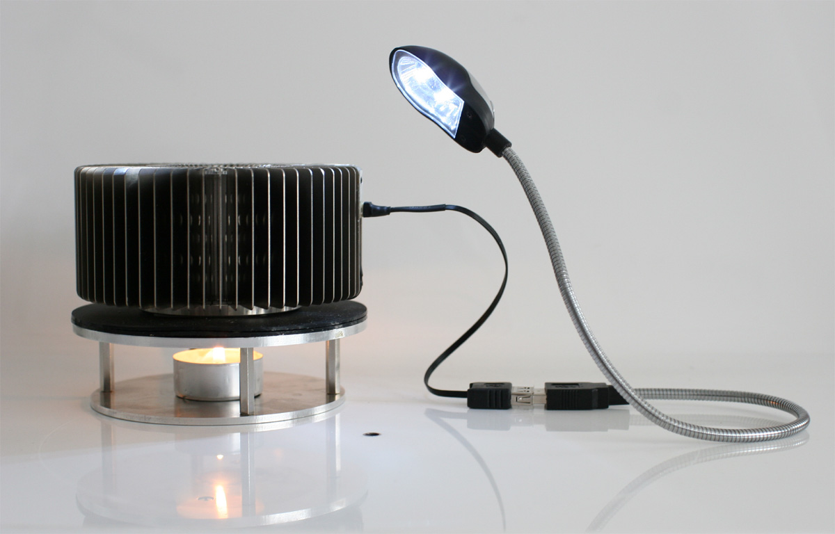

Getestet wurde das Gerät mit drei Wärmequellen:
Teelicht
Die Leistung eines Teelichtes reicht nur für das LED-Licht, eine effektive Ladung von Smartphones und anderen Geräten ist kaum möglich. Maximale Leistung im Test: 0,1 Watt
