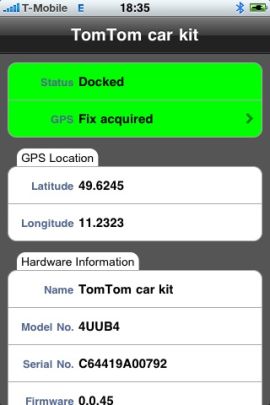

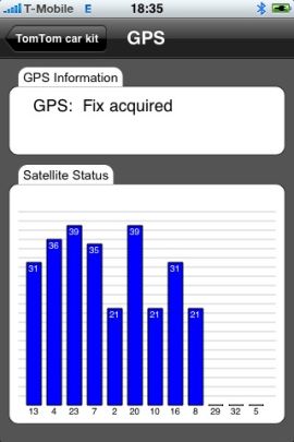

Der Satfix ist nach dem Start des MobileNavigators innerhalb von Sekunden gegeben und das Programm einsatzbereit. Konnten wir mit dem integrierten GPS des iPhones gelegentliche Sat-Abrisse verzeichnen, ist dies bei Benutzung des TomTom car kit mit dem externen GPS nicht mehr der Fall. Die Darstellung ist präzise, die Abbiegehinweise kommen rechtzeitig, Fehler bei der Sat-Verbindung waren während des Testzeitraumes in keinem Fall feststellbar.
TomTom car kit für iPhone - GPS-Empfang - 1 TomTom car kit für iPhone - GPS-Empfang - 2
