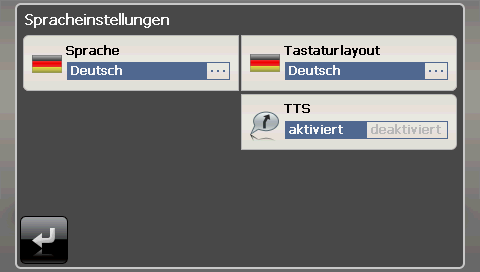

Ebenfalls häufig im Forum gefordert ist das Abschalten von TTS. Dies ist jetzt mit den neuen Versionen möglich und der User bekommt die entsprechenden Straßennamen nicht mehr angesagt.

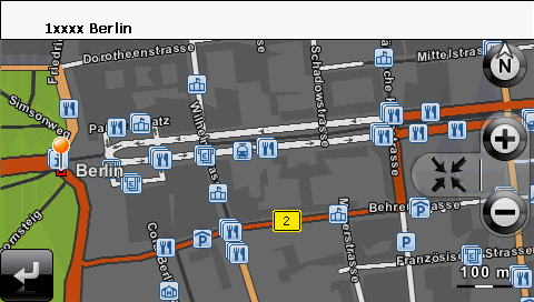

Die Entwickler haben sich anscheinend auch durch das GEO24 und pocketnavigations-Forum inspirieren lassen. Dort gibt es seit einiger Zeit sogenannte Glas-POIs für GoPal 4. Es handelt sich dabei um eine schönere optische Darstellung der Points of Interests. Eine sehr ähnliche Darstellung, wenn auch einfarbig, hat jetzt auch MEDION gewählt.
Auch lang ersehnt und bei den Mitbewerbern schon lange zum Standard gehörend, hat es MEDION jetzt endlich geschafft die Einbahnstraßenpfeile in der Kartenansicht zu implementieren. Dies ist eine große Unterstützung beim Blick auf die einzelnen Straßenzüge sofort eine Fahrtrichtungsbeschränkung erkennen zu können. Allerdings im weiteren Testverlauf stellten wir dann fest, dass diese Pfeile durch die geplante blaue Route verdeckt werden und auf Straßen höchster Kategorie wie Autobahn gänzlich fehlen.

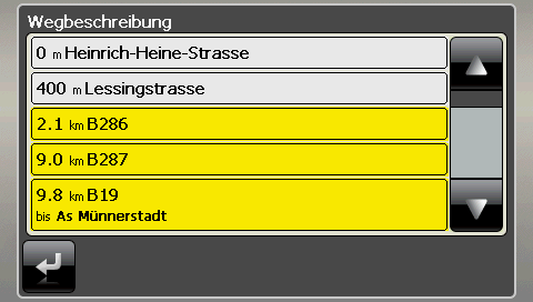

GoPal 3-User werden schmunzeln. Erst mit der 4.3 bzw. 4.5 Version hat es MEDION endlich wieder geschafft gute alte Funktionen aus GoPal 3 zu implementieren.
Die Wegbeschreibung zeigt jetzt auch wieder die jeweilige Straßenkategorie farbig an. Somit ist schon auf den ersten Blick zu erkenn, wo Bundesstraßen (gelb) oder gar Autobahnen (blau) verwendet werden. Diese Farben ändern sich dann im Ausland nach deren entsprechenden Zuordnungen.
