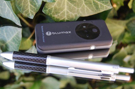

Die Firma  Eurotronic stellt einen neuen BT-Empfänger mit SiRF III-Chipsatz vor. Das Design des  Blumax 710 und die Verarbeitung kann schon beim ersten Betrachten überzeugen. Können die technischen Leistungen mit dem Design mithalten? Ein Praxistest bei  pocketnavigation.de soll das aufzeigen.
 An der Stelle schon ein Hinweis auf A-GPS:Die im folgenden genannten technischen Daten sind die Angaben des Herstellers. Leider entsprechen die nicht den realen Daten. Der Empfänger ist nicht A-GPS-fähig.
