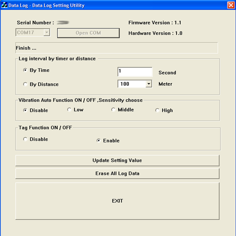

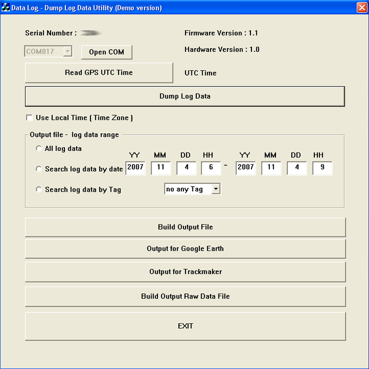

Um die Einstellungen des Loggerteils vorzunehmen, kann man den  XAiOX iTrakU entweder per BT-Stick, oder mittels USB-Kabel mit dem PC verbinden. Dazu sind auf der beiliegenden CD Treiber für den Kabelbetrieb und 2 Einstell-Tools dabei. Leider liegt kein Tool für den PDA bei. Damit ist es nicht möglich die internen Loggerdaten auf einer längeren Tour auf dem PDA zu sichern
 Data_Set_Utility = Einstellungen vornehmen
 Data_Dump_Utility = Loggerdaten auslesen

Es können verschiedene Einstellungen getroffen werden.
Vibrationssensor ON oder OFF:
Schaltet den Vibrationssensor ein bzw. aus.
Loggerfunktion ON oder OFF:
An der Stelle sei erwähnt, dass die interne Aufzeichnung der geloggten Daten nicht über- schrieben wird, wenn der Loggerspeicher seine Grenze erreicht hat.
Loggerintervall von der ZEIT oder der WEGSTRECKE abhängig:
Der Eintrag der Zeitintervalle ist individuell bis 3600 Sekunden wählbar.
Der Eintrag der Wegstrecke ist in den Schritten 50, 100, 200, 300, 500, 1000, 2000 und 3000 Meter wählbar.
Update Setting Value:
Speichert die gwünschten Einstellungen im Logger
Daten auslesen
 Es wird hier an dieser Stelle auf eine Besonderheit hingewiesen:
Wenn man die geloggten Daten ausliest, werden die vorher ausgelesenen Daten auf der Festplatte gelöscht. Denn das Programm vergibt keine individuellen Namen, sondern überschreibt die alten Dateien ohne vorherige Nachfrage. Also bitte zuerst die alten Daten in entsprechende Verzeichnisse sichern.
Dump Log Data:
Liest die Daten aus und speichert diese im Binärformat in der Datei SortDB.sr
Log Data Range:
Hier kann man den Wertebereich vornehmen den man ausgeben will.
Output Files:
Hier werden verschiedene Formate vorgegeben. Man sollte auf jeden Fall die geloggten Daten als RAW_Data_File speichern. Denn hier sind dann die gesamten Logdaten als ASCI-File abgespeichert. So kann man spätere individuelle Auswertungen vornehmen.
Hier sei auf ein Zusatztool von  Dealcat hingeweisen. Damit können ebenfalls die Logger- daten ausgelesen werden. Dieses Tool erlaubt aber die individuelle Namensvergabe anhand des Datumeintrages.
