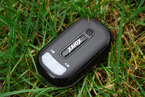

Die Firma  XAiOX führt unter dem Namen XAiOX iTrackU BT-Empfänger mit Datenrekorder (Logger). Der iTrackU nutzt die GPS-Technologie, um den zurückgelegten Weg zu speichern damit Nutzer Ihre Routen in Google Earth oder ähnlichen Programmen nachvollziehen können. Dieses interne loggen kann natürlich parallel zur Grundaufgabe eines Empfängers, der Versorgung eines Naviprogramms, erfolgen. Diese Serie iTrackU wird mit verschiedenen Chipsätzen vertrieben. Im folgenden Artikel wird die Variante mit  SiRF-Chipsatz getestet.

Für die Leser, die nicht alle weiteren Details benötigen, hier das Kurzfazit und eine generelle Bewertung vorweg.
 Der XAiOX iTrackU kann uneingeschränkt weiter empfohlen werden.
