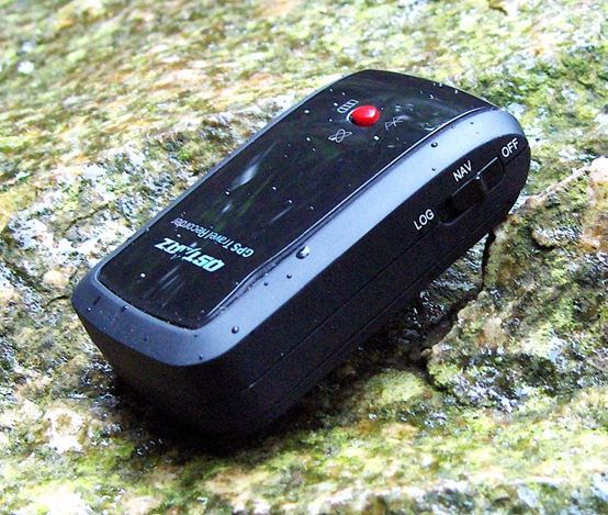

Inzwischen steht eine ganze Palette an Empfängern mit Mediateks MT3-Chipsatz zur Verfügung, die im wesentlichen von ihrer Leistungsfähigkeit identisch sind, aber aufgrund unterschiedlicher Firmwareversionen sich doch leicht unterschiedlich verhalten. Die neueste auf dem Markt befindliche Version findet sich im Qstarz-Empfänger wieder, diese hat eine handfeste Überraschung zur Folge, dazu später mehr.
Sauber verarbeitet findet sich an dem Empfänger eine MiniUSB-Schnittstelle zum Laden und zum Auslesen der Daten sowie ein Schiebeschalter mit den Funktionen Log, Nav und aus. Die Unterseite ist identisch wie die des  BT-Q818 Empfängers durchgehend mit einem rutschfesten Gummi versehen, der seine Arbeit ausgezeichnet versieht.
Drei LEDs informieren über den Betriebszustand, eine für den GPS-Empfang (bei Erreichen eines Fixes geht diese von Dauerlicht in ein Blinken über), eine für Bluetooth (zunächst Dauerlicht, bei bestehender Verbindung Blinken einmal pro Sekunde, bei Standby-Betrieb einmal pro 5 Sekunden) und eine für den Akkuladestand (rot bei niedrigem Akkustand, blinkend grün bei Ladung, Dauergrün wenn Akku voll geladen). Einen Anschluss für eine externe Antenne vermisst man jedoch.
