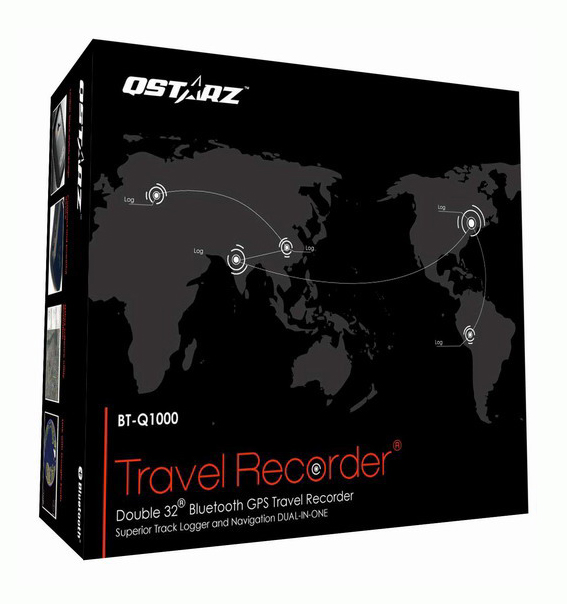

Lieferumfang
Die Lieferumfang ist als vollständig zu bezeichnen: GPS-Logger, Akku, KFZ-Ladegerät, Netzladegerät, USB-Kabel zum Anschluss an den PC sowie eine kleine Gürteltasche zum Befestigen des Empfängers für z.B. eine Wanderung liegen bei. Ebenso eine kleine Gebrauchs- anleitung sowie eine CD mit den notwendigen Treibern und der Auslesesoftware für die Logdaten, diese sollte jedoch nicht installiert werden. Es empfiehlt sich, von der Homepage   http://www.qstarz.com/ die jeweils aktuelle Version herunterzuladen und zu verwenden, da vor allem die älteren Versionen der Software einige Fehler enthielten, so ließen sich z.B. manche Logs nicht komplett auslesen. Zusätzlich befindet sich die Software LOCR zum Geotaggen von Bildern im Lieferumfang.
Qstarz BT-Q1000 - Lieferumfang - 1 Qstarz BT-Q1000 - Lieferumfang - 2
