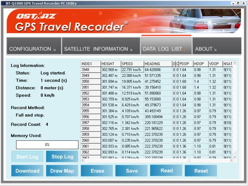

Qstarz BT-Q1000 - Praxiseinsatz (4888) - 1Eine sehr erfreuliche Überraschung fand sich beim Track- winkel: Die BT-Q1000 ist der erste MTK-Empfänger, der den Trackwinkel bei niedrigen Geschwindigkeiten nicht einfriert, sondern weiter ausgibt. Nebenstehendes Bild zeigt deutlich: Auch bei Geschwindigkeiten unter 1km/h wird dieser aktualisiert (Heading). Naturgemäß wird der Trackwinkel nahe Stillstand jedoch immer ungenauer, da er sich ja aus den Positionsveränderungen errechnet und diese nicht beliebig genau sind. Alle anderen Parameter werden ebenfalls bis zum Stillstand nicht eingefroren. Für Geocacher eine freudige Überraschung!
Und noch etwas lässt dieser Empfänger zu: Da hier im Gegensatz zu der BT-Q818 z.B. eine echte Schnittstelle existiert, lässt sich der Chipsatz umprogrammieren. So können Positionsbestimmungen bis zu 5Hz (die Position wird 5mal in der Sekunde aktualisiert) eingestellt werden, hierzu eignet sich das Tool MiniGPS, das von Mediatek selber stammt. Mit Hilfe von MiniGPS lässt sich auch der EGNOS-Gebrauch aktivieren.
