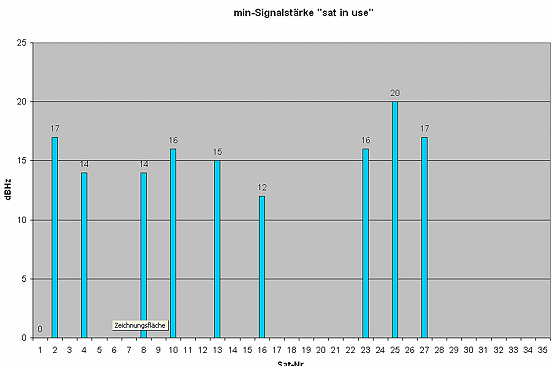

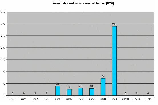

Hier kommt es leider schon zum ersten Ausfall. Beim Vergleich HTC gegen Loox in einem PKW mit metallbedampfter Scheibe bekommt der Loox keinen Satfix, auch nicht nach 10 Minuten. Der HTC hat nun schon seit 8 Minuten mehr als 5 Sat in use. Die unten stehenden Bilder zeigen die Excel Auswertung des HTC bei einer Fahrt von ca. 10 Minuten. Die Werte sind für einen SiRF3 Chip gut, wenn man bedenkt das der Test hinter einer metallbedampften Scheibe durchgeführt wurde. Die oberen Werte sind bei 38-41 dBHz die unteren bei 14-20 dBHz. Dabei waren 11 Sat in View und meistens 9 Sat in use.

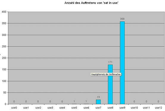

Hier zeigt der Loox wie erwartet deutliche Schwächen. Auf der Gesamtstrecke von ca. 2,5 km haben beide Geräte zwar Empfang, da sich der Weg aber im Wald befindet sind hier die Pegel des Loox sehr schwach. Beim HTC sind die dBHz Werte fast dieselben wie im PKW, was bei einer hohen Baumdichte im Wald nicht verwundert (s. Bild Auswertung GPS-Log)
