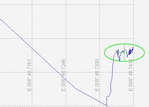

Qstarz BT-Q818 - Praxiseinsatz Teil 2 und Laufzeit (4269) - 1Im Stand pendelt systembedingt jeder GPS-Empfänger in einem gewissen Rahmen, dieser wird zumindest von der Genauigkeit des GPS-Systems an sich vorgegeben, als Richtwert kann hier +/-10m angenommen werden. Eine Auswertung eines Logs über Stunden zeigte beim MTK-Empfänger eine Verteilung fast aller Positionsangaben innerhalb eines +/-2m-Kreises, auch dies stellt die sehr guten Empfangsleistungen unter Beweis (der auf der Ab- bildung sichtbare Ausreisser entspricht den ersten Sekun- den nach Fix. In dieser Zeit werden schnell weitere Satelliten in-use genommen, die Position dementsprech- end korrigiert).

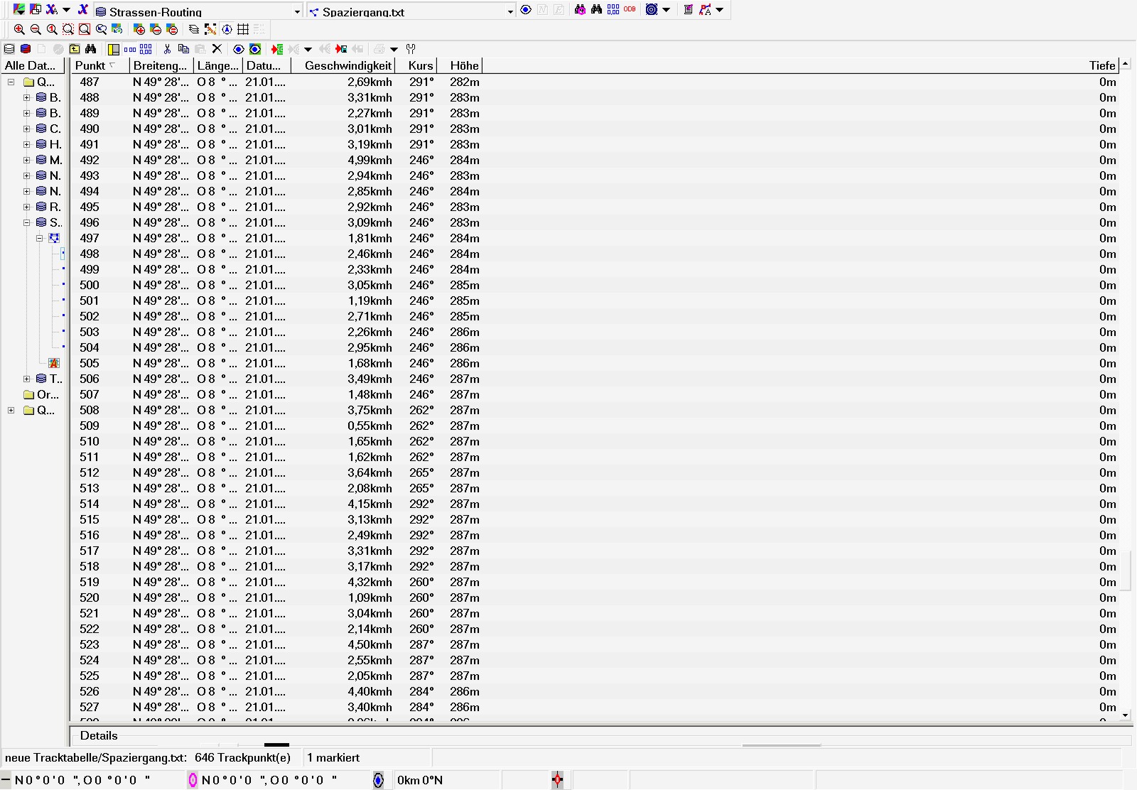

Positionsangabe und Geschwindigkeit können wir zur Seite legen, der MTK-32-Chipsatz gibt beides bis zum Stillstand weiter aus, ebenso die Höhenangabe. Der Trackwinkel jedoch verhält sich anders: Unterhalb einer Geschwindigkeit von etwas mehr als 3km/h wird dieser auf den letzten korrekt ermittelten Wert eingefroren, bis ein Wert über dieser Grenzgeschwindigkeit liegt. Bleibt die Geschwindigkeit länger sehr gering (mindestens 20 Minuten), wird der Trackwinkel auf 0 gesetzt. Aber auch hier reicht ein Wert über der Schwelle, um einen neuen Trackwinkel auszugeben, der dann auch erstmal wieder beibehalten wird. Als Beispiel sei ein Logauszug dargestellt, in dem einige dieser Übergänge sichtbar sind.
