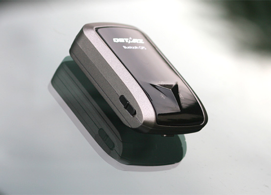

Gehäuse und Design
Der Empfänger hat eine ansprechende Optik, haptisch vermittelt er eine solide Verarbeitung. Drei LED informieren über Ladezustand, GPS-Empfang sowie Bluetoothaktivität, ihre Abdeckungform gibt jeweils eindeutig die Funktion wieder.
Die Unterseite ist durchgehend mit einem rutschfesten Gummi versehen, für das Fotos wurde kein Klebstoff verwendet, somit haftete der Empfänger auch auf glatten Cockpitoberflächen problemlos. Eine externe Antenne kann leider nicht angeschlossen werden.
  Hinweis: Auch hier gibt es für den auswechselbaren Li-Ion-Akku im Handyzubehörhandel eine etwas stärkere Li-Polymervariante (z.B. Nokia N-Serie, z.B. N-Gage), mit dem noch längere Laufzeiten ermöglicht werden.
Qstarz BT-Q818 - Gehäuse und Design - 1 Qstarz BT-Q818 - Gehäuse und Design - 2
