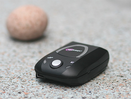

Die Firma Adapt hat sich bisher durch ihren Nemerix-Empfänger Adapt 500 den SiRF III-Chip Adapt 700 am Markt etabliert. Nun wurde die Palette um den Adapt 750 erweitert. Dieser ist, so wie der Adapt 700, mit einem SiRF III-Chip ausgestattet. Das Team um pocketnavigation.de hatte die Gelegenheit den neuen Empfänger zu testen.

Technische Daten (Herstellerangaben)
Sirf III Chipsatz
 20-Kanal Empfänger (parallel)
 Batterielaufzeit 10-Stunden
 Hot-Start: 1 Sekunde
 Warm-Start: 38 Sekunden
 Cold-Start: 42 Sekunden
 Bluetooth Klasse II, Bluetooth Version 1.2
 Betriebstemeratur: -10° bis +60° C
 Größe: 61,5 x 43,5 x 20,5 mm
 Gewicht: 51 g
