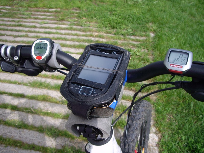

Einsatz Outdoor
ETEN G500 - Keomo BT GPS - Einsatz Outdoor - 1Natürlich profitiert die keomo auch im Outdoor-Einsatz von ihrem pfiffigen Energiekonzept. Noch mehr aber von ihrer Empfangsleistung, die nächsten Seiten werden nämlich zeigen, daß sie den ETEN hier hinter sich lässt. Daß das GPS des ETEN trotz Sirf III etwas abfällt, wird ausserhalb eines PKW noch deutlicher. Spätestens hier zeichnet sich ab, daß die Fähigkeit, alles zu können (PDA-Funktion, GPS, Handy, Kamera, … ) wohl doch auf Kosten der Einzeldisziplinen geht. Ein Zehnkämpfer sprintet eben auch nicht so gut wie ein 100-Meter-Läufer.
Aber spätestens hier wird auch klar, daß man den ETEN nicht nur auf seine GPS-Fähigkeiten beschränken sollte.
Ich habe gerade beim Joggen und MTB-Fahren schätzen gelernt, keinen PDA plus GPS plus Handy dabei zu haben, sondern eben nur ein Gerät. Daß die Tracks teilweise etwas „zittriger“ sind als bei anderen GPS, sehe ich ihm angesichts dieser Vorteile gerne nach.
