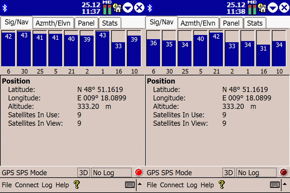

Die ersten Tests haben das bei der MkII bestätigt, auch unter freiem Himmel gingen die Pegel im Liegen um 2-3 dBh zurück. Das ist im Bild rechts oben gut zu erkennen, die linke Bildhälfte zeigt die Pegel mit stehender Maus, rechts wurde die Maus an gleicher Stelle zu gleicher Zeit einfach um 90 Grad umgelegt.

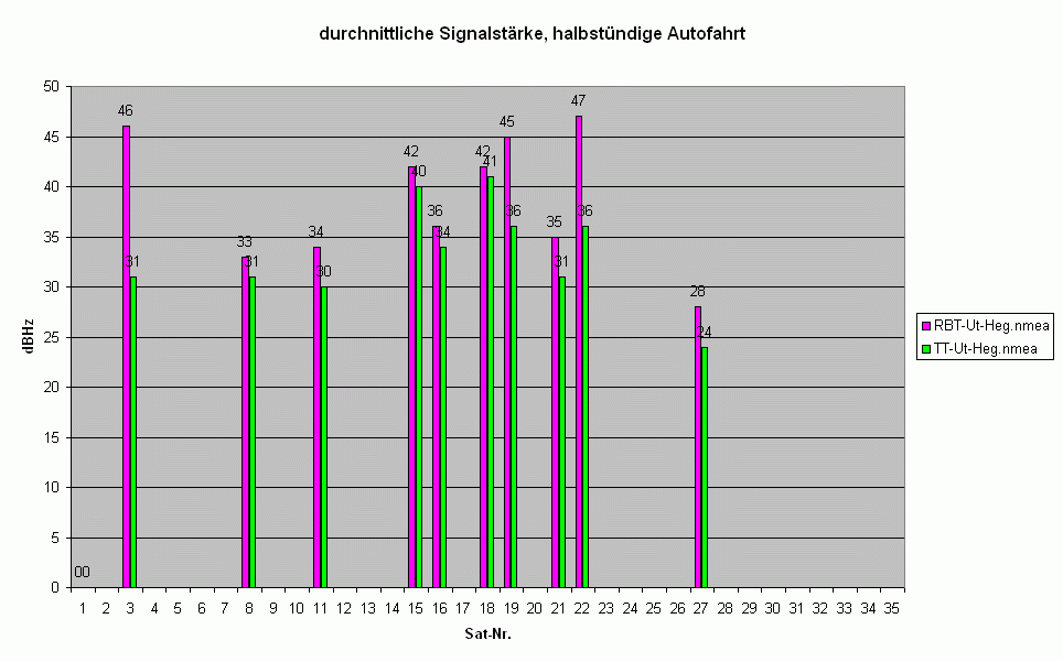

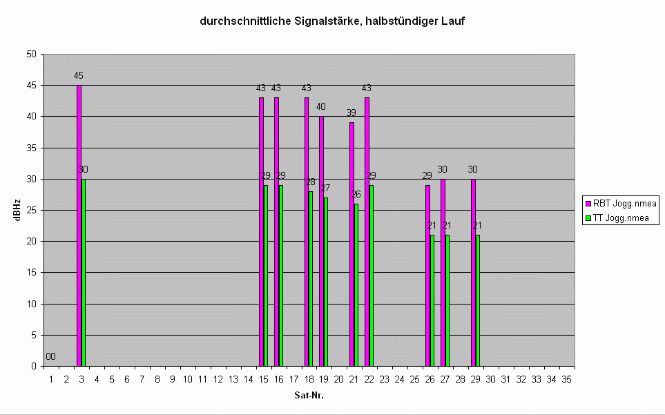

Deutliche Pegelunterschiede, sowohl im Fahrzeugeinsatz (Bild links unten) als auch zu Fuß (Bild rechts unten)

Die MkII liefert die bisher schwächsten Pegel aller bei pocketnavigation.de getesteten SiRF III Empfänger. Interessanterweise wirkt sich das im Auto nicht negativ aus. Im Outdooreinsatz zählt die MkII aber zu den schwächeren SiRF III Mäusen.
Mir drängt sich der Verdacht auf, daß die MkII speziell im Outdooreinsatz mit einer klassischen Patch-Antenne besser abschneiden würde. Denn auch wenn man die MkII und die RBT 2001 um den Hals hängt – in dieser Lage sollte die Helixantenne eigentlich der Patchantenne überlegen sein – ergibt sich das gleiche Bild: Die MkII liefert die schwächeren Pegel.
