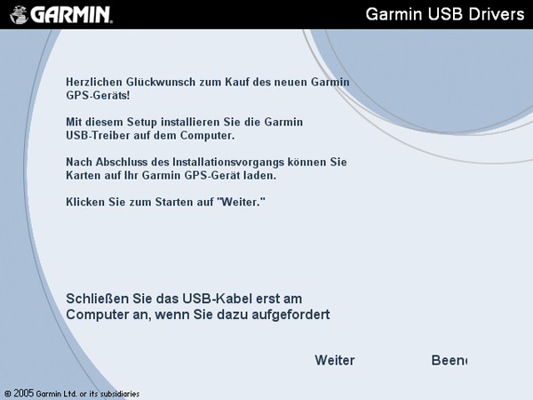

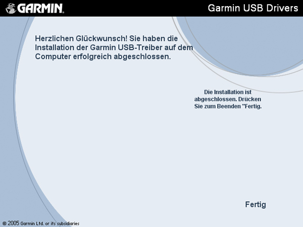

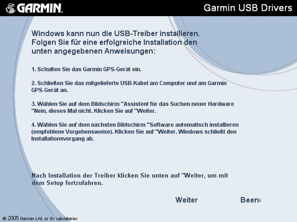

WICHTIG – bitte den gelben Sicherheitshinweis auf dem USB-Kabel beachten: ZUERST DIE SOFTWARE INSTALLIEREN UND ERST NACH AUFFORDERUNG DAS GERÄT MIT DEM PC VERBINDEN! Die mitgelieferte CD ins Laufwerk einlegen und die Autostartfunktion machen lassen. Sollte Autostart deaktiviert sein, die Datei „USB_Drivers.exe“ auf der CD manuell starten. Nach dem Bestätigen der Lizenzinformationen und ein paar mal „Weiter“ klicken erscheint die Meldung jetzt das Gerät per USB-Kabel mit dem PC verbinden und den weiteren Anweisungen folgen. Kurze Zeit später ist der Treiber für das Gerät installiert. Weitere Software ist auf der CD nicht enthalten, sondern muss separat von der Website herunter geladen werden. Wie z.B. der POI-Loader der es ermöglicht eigene Points of Interest zu übertragen. Oder xImage um Screenshots zu erstellen oder den Startbildschirm zu ändern.

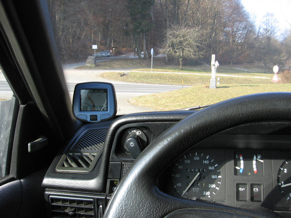

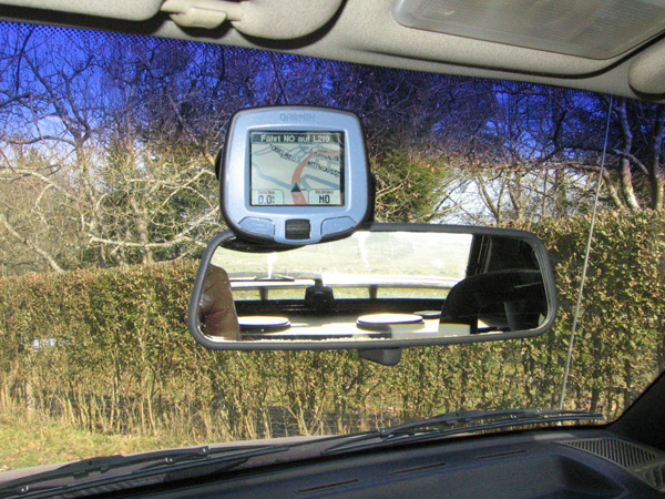

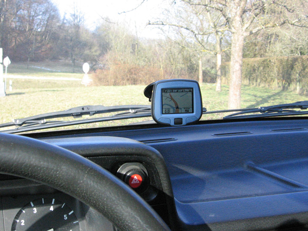

Immer wieder stellt sich die Frage, wo das Teil nun am besten unterzubringen wäre. Man darf nicht vergessen, dass das Gerät einen eingebauten GPS-Empfänger besitzt. Es sollte daher direkt an der Scheibe untergebracht werden. Allerdings gibt’s es wohl einige Fahrzeuge die eine sehr weit vorne liegende Frontscheibe haben, wie z.B. der Renault Espace oder der GM TransSport. In diesem Falle kann man das Gerät mit der mitgelieferten Unterlegscheibe auf das Armaturenbrett aufkleben. Durch die Kompaktheit des Gerätes lässt es sich mühelos auch neben dem Rückspiegel montieren, oder auch auf der linken Fahrerseite neben den Armaturen. Wenn man längere Strecken fährt sollte man bedenken, dass man das Kabel für die Stromversorgung möglichst so verlegen muss, dass es beim Fahren auf keinen Fall stört.
