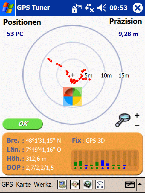

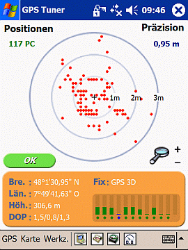

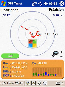

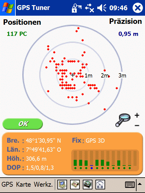

Auch wenn – beim Einsatz von GPSTuner – im Kompass-Mode der Zielpunkt mit einer Genauigkeit von ca. 10 m gefunden werden kann, ist das für Geocacher evtl. unzureichend. Dies untermauert auch ein Versuch bei freiem Himmel, guter Satellitensicht, bei dem ein Punkt an dem ich mich befand, nochmal als Ziel eingegeben wurde. 100 m weggelaufen, über Kompasssuche Ziel gesucht, am Zielpunkt angelangt (tatsächlich) wurde als Entfernung zum Zielpunkt ca. 10 m (wechselnd) angezeigt.
Die beiden Bilder – über „Position mit hoher Genauigkeit“ bestimmt, entspricht DeviationMap – die max. 5 Minuten hintereinander aufgenommen wurden zeigen, dass die Maus-eigene Auswertesoftware eine unerklärliche Eigenständigkeit aufweist. Ist im 1. Bild noch eine Genauigkeit nach >100 Abtastungen von knapp 1 m (Mittelwertbildung) zu sehen, ist sie im 2. Bild unerklärbare 9,28 m. Nachdem GPSTuner für das 2. Bild neu gestartet wurde, sieht man auch einen eklatanten Unterschied der Sat in Use (grüne Balken), dies ist eine der Unverständlichkeiten der Haicom SIRF III – und wieder der Hinweis: Testmuster! – die keine Erklärung finden.
Der Geocacher allerdings wird hier Probleme haben und vielleicht besser mal die Mäuse auf der Info-Seite – BT338, RBT2001 – ansehen, könnten besser geeignet sein.
