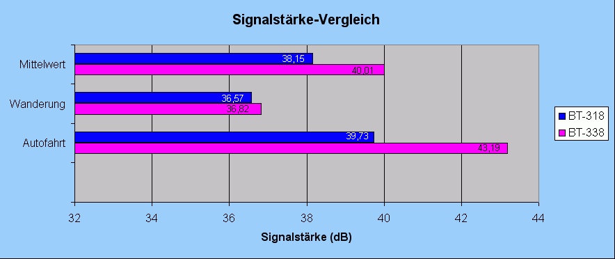

Fazit Signalstärke
Dies ist der erste Vergleichstest, indem eine Maus auf der Strasse mit fast 3,5 dB vor ihrem Mitbewerber liegt. Und die BT-318 ist bestimmt keine schlechte Maus, wie auch dieser Test zeigt. Um so interessanter, dass auf der Wanderstrecke im Wald, also bei gedämpften Signalen, der Unterschied mit 0,25 dB gegen 0 geht, hier empfangen beide Mäuse annähernd gleich starke Pegel. Richtig deuten kann ich diesen Effekt nicht. Trotzdem kann man anhand dieser Auswertung sagen, dass die BT-338 mit Sicherheit eine hochwertige Antenne besitzt – was zum hervorragenden Gesamteindruck dieser Maus passt.
