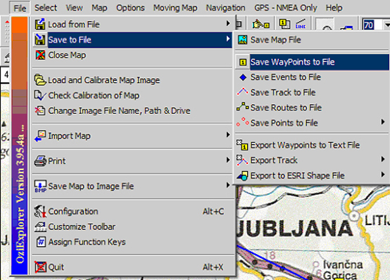

Jetzt das ganz noch speichern. In diesem Fall muessen wir zwei Dateien abspeichern. Einmal die Waypoints und dann die Route.
Der Grund ist ganz einfach. Die Waypoints funktionieren auch ohne eine Route, also ohne Verknuepfung. Die Route benoetigt jedoch die Waypoints als Verknuepf-ungspunkte.
Zuerst also die Waypoints abspeichern, moeglichst mit einem sprechenden Namen, damit spaeter die in dieses Projekt entstandenen vier Dateien leicht zugeordnet werden koennen.
Workshop LargeMaps Ozi - DATEIN_2 - 1

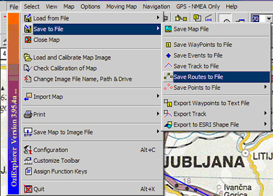

Anschliessend erfolgt die Speicherung der Route nach dem gleichen Prinzip. Das obere Bild zeigt den Pfad zur Waypointspeicherung, das rechte, zur Routenspeicherung.
