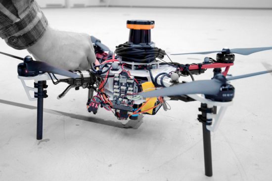

Damit Drohnen nunmehr auch in Gebieten helfen können, in denen das GPS Signal stark beeinträchtigt ist, haben Wissenschaftler am Massachusetts Institute of Technology (MIT) ein Lasermessverfahren (Light detection and ranging, kurz LiDAR) entwickelt. Dabei ermitteln die Drohnen mittels Lasermessung ihre Position und erstellen durch die integrierte Software eine 3D-Karte von ihrer Umgebung.
Die Drohnen geben Laserstrahlen ab und messen die reflektierten Impulse. Mit dieser Messung würde aber salopp gesagt erst einmal jeder Baum und jedes Gebiet mehr oder weniger gleich aussehen. Um die unerforschten von den bereits abgesuchten Bereichen unterscheiden zu können, wurden die Drohnen so programmiert, dass sie immer eine ganze Ansammlung an Bäumen in der Umgebung ausmessen. Dabei berechnet ein Algorithmus die Winkel und Abstände zwischen den Bäumen. Mit dieser Signatur, die niemals identisch ist, können die Drohnen feststellen, welche Bereiche sie schon abgedeckt haben.

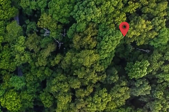

Anschließend wird von der Bodenstation mithilfe der Informationen der verschiedenen Drohnen eine 3D-Karte des gesamten Gebietes erstellt. Gezieltes Ausrücken der Rettungsmannschaft wäre dann durch eine Objekterkennung der Drohnen und der Markierung des Fundortes  möglich.
