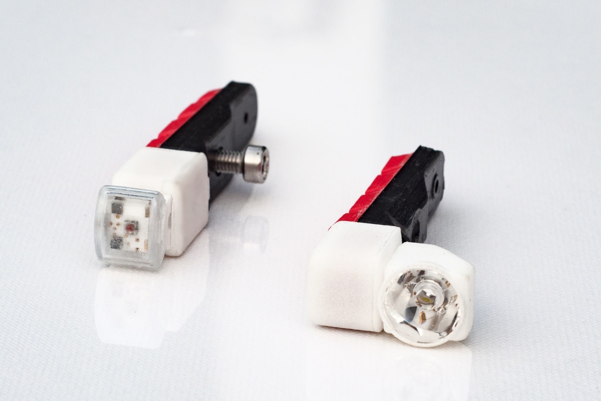

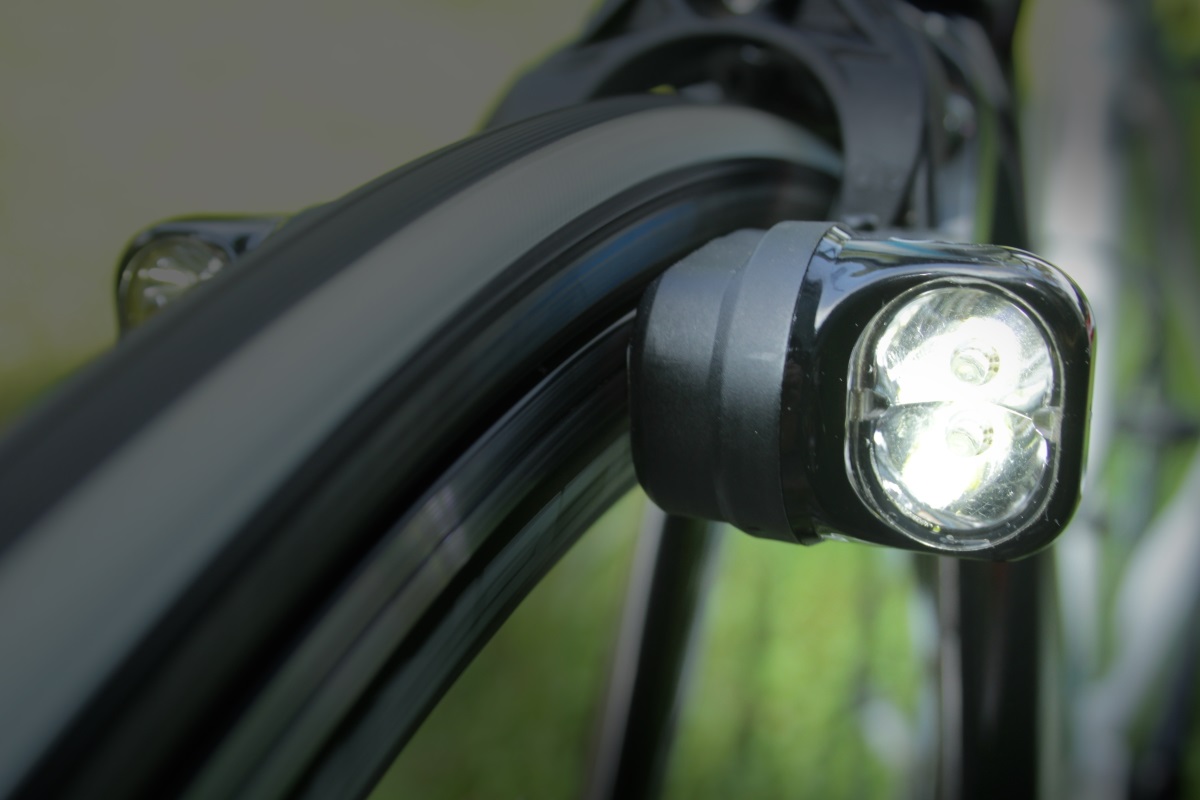

Verborgen in den Bremsklötzen einer Felgenbremse sorgen kleine, 20 Gramm leichte Mikrogeneratoren komplett berührungslos für Licht. Die gesamte Elektronik und Lichtanlage wird in den Bremsschuhen verstaut.
Das Licht-Prinzip ist insbesondere für nicht-magnetische Aluminiumfelgen geeignet, weil die Generatoren selbst Magnetfelder erzeugen. Dies macht die Technik für beinahe alle marktüblichen Felgenbremsen, aber auch für sämtliche metallische Felgen kompatibel.
Bestehende Bremsschuhe werden einfach ohne weitere Ausstattung durch die Bremsklötze Magnic Microlights ausgetauscht. Abgenutzte Bremsgummis können ebenso separat durch die mitgelieferten oder sogar die Standard-Bremsgummis anderer Hersteller ersetzt werden.

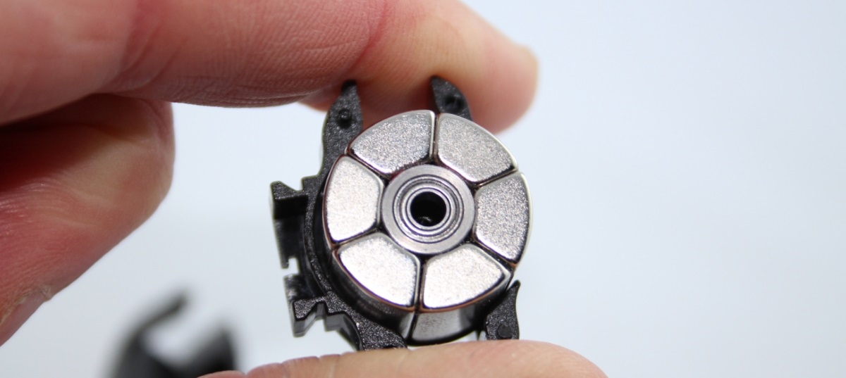

Per Wirbelstrominduktion durch die Dunkelheit
Die patentierte Technik beruht auf dem Verfahren der Wirbelstrominduktion. Hierbei befinden sich Magneträder im Inneren des Generators, welche wiederum von der Radfelge über einen Luftspalt entfernt sind. Bei Felgenbewegung entstehen über den Luftspalt Wirbelströme, welche die Magneträder im Generator in Aktivität versetzen und somit auch in nicht-magnetischen Aluminiumfelgen temporäre Magnetfelder erzeugen. Das Ergebnis ist laut Hersteller und Produktvideos eine starke Lichtausbeute trotz geringer Größe und ohne mechanische Reibung.

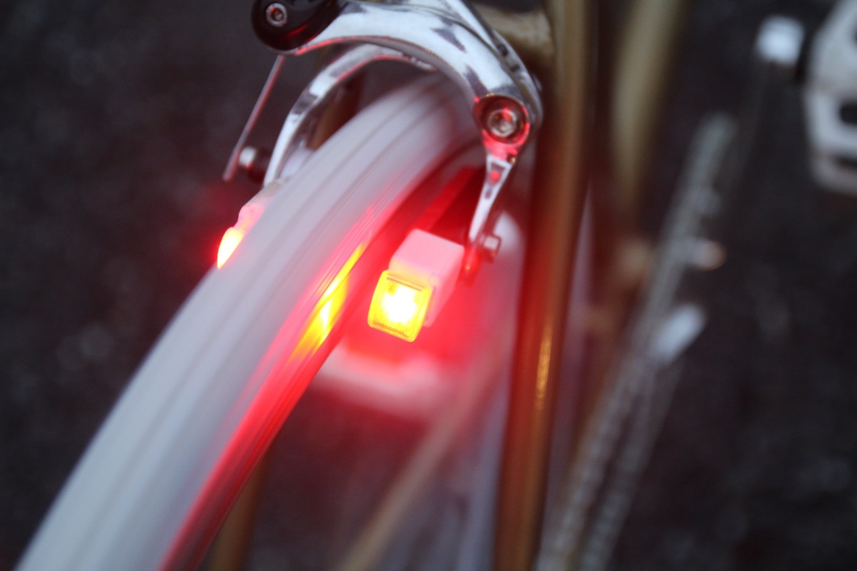

Die Magnic Microlights wird es während der Kickstarter-Kampagne in mehreren Set-Varianten geben. In der Basisvariante „Full Basic Set“ verfügen die Magnic Microlights sowohl über zwei Bremslichter, die wie beim KfZ hell aufleuchten als auch über zwei Frontlichter. Die Vorder- und Rücklichter gibt es jedoch auch jeweils separat in einem Basic Set mit oder ohne vierminütigem Standlicht jeweils. Darüber hinaus werden noch verschiedene Smart-Versionen zur Auswahl stehen, welche per Smartphone gesteuerte Zusatzfeatures wie eine Bluetooth- Geschwindigkeitsübermittlung, unterschiedliche Standlich-Modi sowie eine Navigationsanzeige unterstützen.
