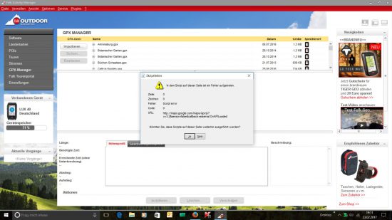

  2. Hallo Benni,vielen Dank das Du meine Mail gelesen hast;
    Bei dem GPX Manager lautet die Fehleraussage
    in dem Skript auf dieser Seite ist ein Fehler aufgetreten. Untereinander ist dann aufgeführt; Zeile 0 Zeichen 0 Fehler Script error Code 0 URL http.//maps.google.com api js? v328 sensor-false8callback=extemal ONAPlOLoadet.
    bei dem Installationsversuch des Fix lautet die Fehlermeldung:
    C:\Users\Dieter konnte nicht gefunden werden.
    Allgemeine Einstellungen bei Falk lauten
    C:\Users\Dieter Lippelt\Documents\FalkData\ genauso auch der Suchpfad.
    Ich danke Dir schon im voraus für Deine Bemühungen; denn bist jetzt habe ich von Falk seit Tagen zu meinen Fragen nichts gehört.
    Mit freundlichem Gruß Dieter

  3. Hallo Benni !
    Ich habe den Activity-Manager öfter neu installiert. Download von der Seite von Falk gespeichert und installiert Anschließend den Fix wieder neu geladen und gestartet. Vorher habe ich immer die alten Speicherungen vom Activity-Manager/Fix entfernt. Es bleibt bei der Fehleraussage die Dir bereits übermittelt habe.So kann ich den Tiger nur bedingt nutzen und es ist schade um den Kaufpreis. Am 9.6.2017 habe ich die Firma wegen eines anderen Fehlers angeschrieben, sollte in drei Tagen Anwort bekommen
