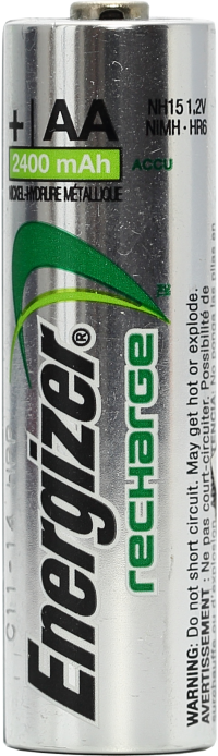

Der Vergleichstest wurde nun von uns um den AA-NiMH-Akku Energizer Mignon 2400 mAh erweitert.
Energizer 2400: Testergebnis im Überblick
