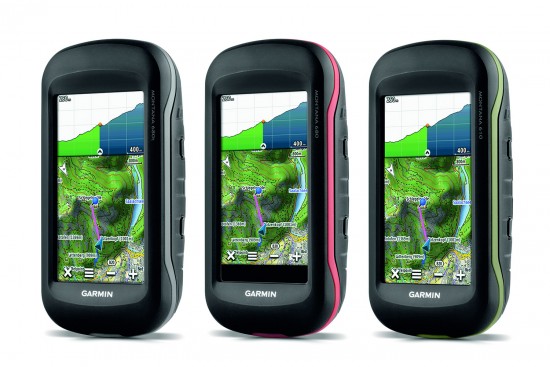

Gut vier Jahre nach der Vorstellung der ersten Montana-Modelle hat Garmin die Serie nun neu aufgelegt. Den drei Neulingen Montana 610, Montana 680 sowie Montana 680t hat Garmin allerdings nicht vielmehr als ein leichtes Facelift verpasst.
Gleiches Gehäuse, besseres Display

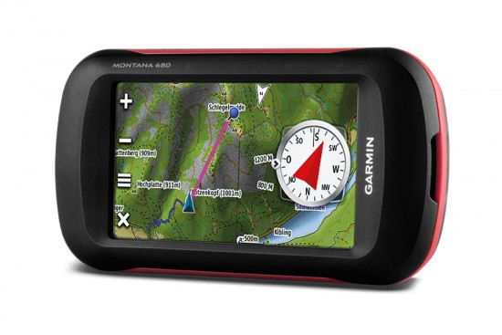

Die Änderungen an der neuen Montana-Serie sind nur marginal und daher auf den Bildern der Geräte nicht zu erkennen. Zwar lassen sich die einzelnen Modell durch einen farblichen Streifen an den Seiten des Gehäuses voneinander unterscheiden, die Abmessungen sind jedoch die Gleichen gebleiben. Die Montanas zählen mit Maßen von 7,48 x 14,42 x 3,64 cm zu den größeren Geräten im Outdoor-Bereich. Dafür bietet das 4 Zoll Display mit einer Auflösung von 262 x 480 Pixeln genügend Platz zur großzügigen Darstellung von Karten sowie Navigations- und Reisedaten. Laut Garmin wurde das Display verbessert und soll nun noch brillanter sein und ist auch mit Handschuhen bedienbar. Bei der Nutzung des Gerätes können Anwender zwischen der Ausrichtung im Hoch- oder Querformat wählen.
