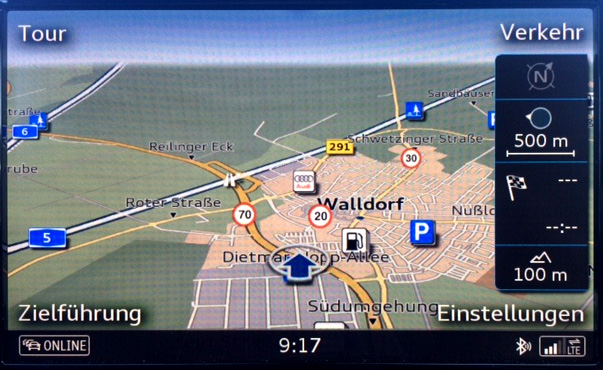

Mit der neusten Software haben wir die Darstellung der Blitzersymbole auf der Karte auf Wunsch vieler Nutzer besser an das Design der Audi-Karte angepasst und ermöglichen nun eine transparente Darstellung der Symbole.
audi_poi_blitzer
