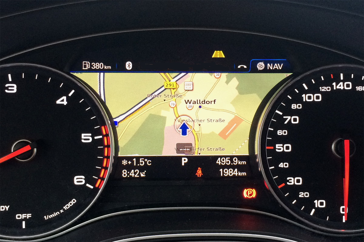

Funktion
- Anzeige der Standorte von festen und potenziellen mobilen Blitzerstellen (auch getrennt installierbar) auf der Karte.
- Akustische Warnung ist NICHT bei allen Modelle verfügbar! Positiv getestet sind:
A3 8V 2017 mit Facelift, RS3 2018, A4 B9, Q2, A5 2017, Q7 4M 2018
(bitte informieren Sie uns nach Installation, ob Ihr MMI die akustische Warnung unterstützt, wir belohnen jede Meldung mit einem 5-EUR Gutschein für den nächsten Kauf)

Wie bekommt man die Navi-Map, so wie im Bild dargestellt, in das Display zwischen Tacho und Tourenzähler?
