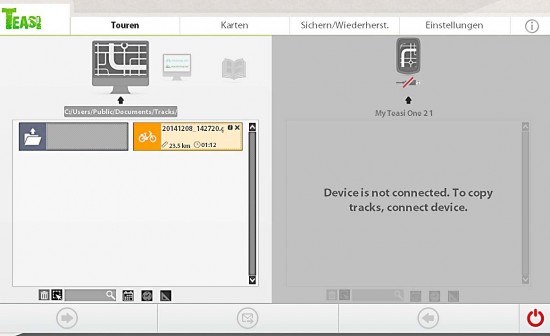

Teasi Diesconnect02Bild oben: Teasi-Tool funktioniert jetzt auch offline – es wäre aber hilfreich, wenn die Meldungen auch auf Deutsch erscheinen würden
Tourenbeschreibungen können jetzt mit Bildern, Texten und POIs auch als PDF-Dateien erzeugt und exportiert werden, zum Beispiel aus den Partnerportalen www.bikemap.net und www.wandermap.net. Diese Beschreibungen können auch ISBN-Codes von Büchern enthalten, die als Buchtipp in der Touransicht des Teasi-Tools und im PDF angezeigt werden.

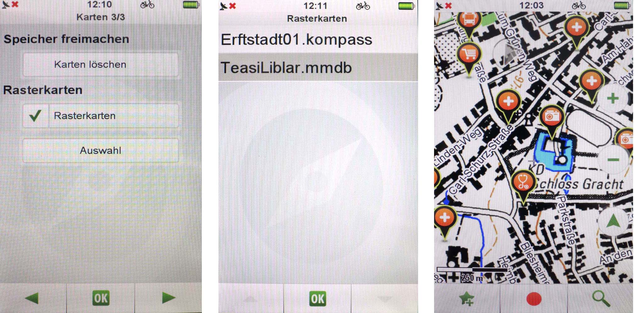

Auf dem Teasi erscheinen die Dateien unter „Rasterkarten“ und können einzeln aktiviert oder deaktiviert werden. Die POIs (im Ausschnitt rechts oben zu sehen) kann man auch ausblenden. MagicMaps-Nutzer müssen sich allerdings etwas umgewöhnen, denn der Export von Karten und Touren funktioniert nicht direkt auf das angeschlossene Teasi-Gerät, sondern erst über den Umweg über das Teasi Tool.  Beim Übertragen der Rasterkarten werden die Straßenamen und die Ortsnamen aus der Teasi-Vektorkarte mit eingeblendet -eine nützliche Ergänzung. Somit bleiben zum Beispiel die Ortsnamen lesbar, wenn man stark aus der Rasterkarte herausgezoomt hat.

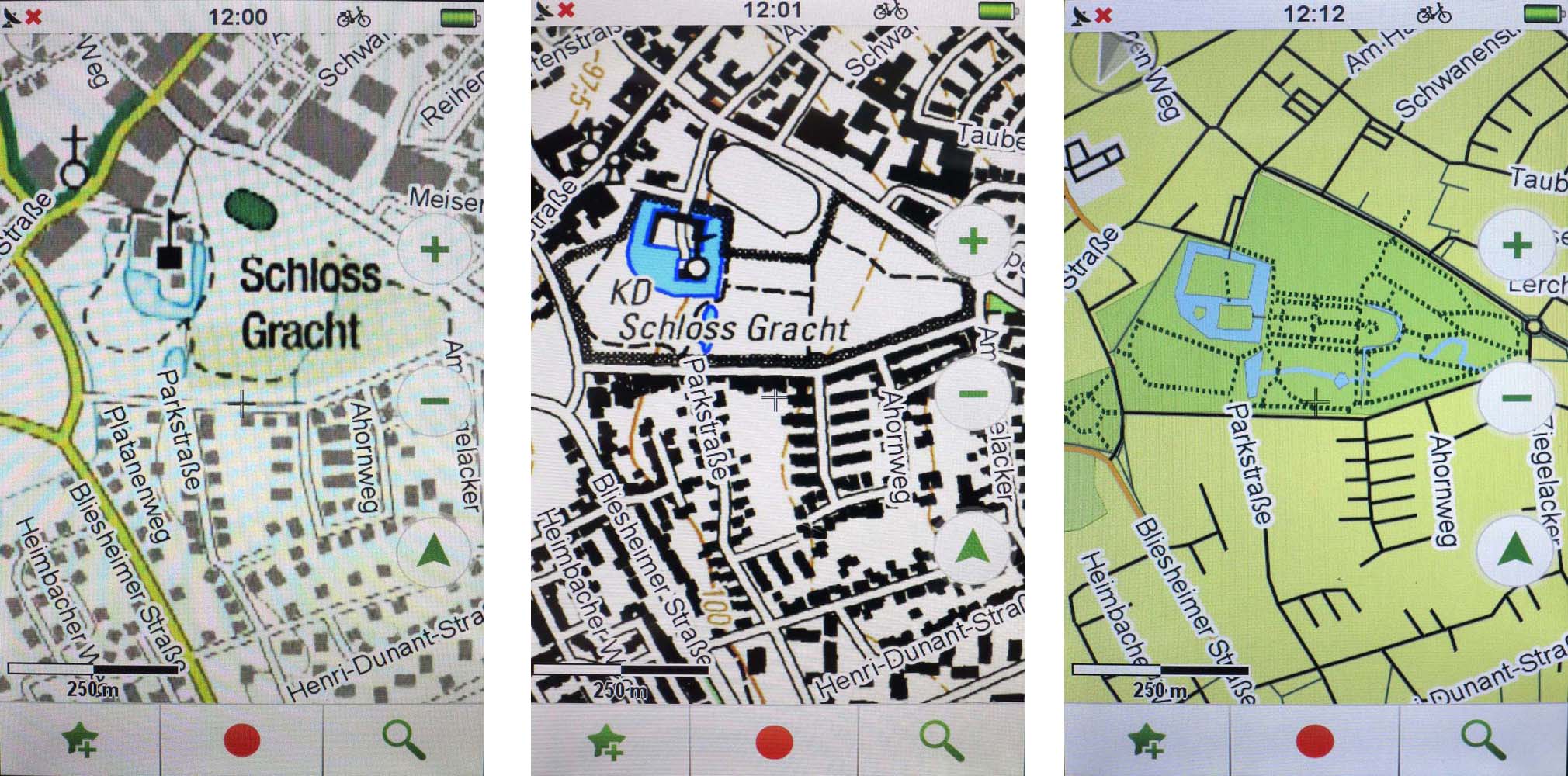

Tasi-Rasterkartenkombi02
Im Bild von links nach rechts: KOMPASS-Karte, MagicMaps-Karte (TK 25) und die Original-Teasi-Vektorkarte. Die Rasterkarten wirken je nach Zoomstufe etwas unscharf, aber eine höhere Schärfe würde deutlich mehr Speicherbedarf verursachen, und die jetzige Darstellung reicht durchaus aus.
