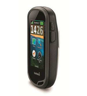

Das Gerät macht einen halbwegs soliden Eindruck.
Getrübt wird dieser Eindruck allerdings durch ein leichtes Knarzen das sich vernehmen lässt, wenn man das Gerät an den gummierten Seiten, vorzugsweise im Bereich der Tasten drückt. Vor allem auf der linken Seite wo sich keine Tasten befinden, war dies der Fall.
Nicht wirklich schlimm störend aber den Gesamteindruck ein wenig trübend.
Das Gerät lag durch seine bauchige Unterseite gut in der Hand, wird dadurch aber auch schon recht dick.Es lässt sich Grad noch so in der Hosentasche(Jeans) verstauen, trägt allerdings schon deutlich auf.
Die Gummi-Abdeckung der USB-Buchse, bzw. die Befestigung des Gummis am Gerät sieht in der Tat so aus als ob es leicht passieren könnte, das man sie abreißt. Solange Garmin allerdings wie bisher unkompliziert und kostenlos Ersatz leistet, sollte das kein Problem darstellen.
Das Spaltmaß zwischen Batteriedeckel und Rastgehäuse beim Leihgerät war soweit ok. Allenfalls konnte die Kante des Deckels beim darüber gleiten eines Fingers gefühlt werden.
Die Befestigung des Geräts an einer( dem Leihgerät leider nicht beiliegenden) Fahrradhalterung via Batteriedeckel, finde ich persönlich nicht vertrauenerweckend.
Diese Befestigungsart wird aber seit längerer Zeit bei div. Geräten eingesetzt und von größeren Problemen damit, habe ich zumindest bisher nichts gelesen.
Ein Handschlaufe gehört wohl nicht mehr zum Lieferumfang, wie es früher bei Garmin-Geräten war. Ein zusätzliche Sicherung via Handschlaufe sollte eigentlich immer vorgenommen werden um das Gerät vor unbeabsichtigtem Herunterfallen zu schützen.
Da wird seitens Garmin unnötigerweise an einem Cent-Artikel gespart.

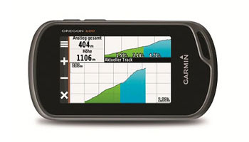

4.4 Dashboard (Splitscreen)
Sicherlich ein nettes Feature. Leider fehlt z.B. eine Ansicht mit lediglich 2 Datenfeldern. So geht dann immer recht viel Fläche für die Kartenanzeige verloren. Eine separate Werkzeugleiste ist leider Fehlanzeige. Benutzt man “Favoriten” kann man dort zwar schön seine Kurzbefehle hinterlegen, auf Datenfelder muss man dann aber verzichten.
Als Workaround müsste man 2 identische Profile, die sich nur in der Anzeige des Dashboards unterscheiden, erstellen. Diese dann 2 Kurzbefehlen zuordnen und diese wiederum den Tasten zuordnen.
